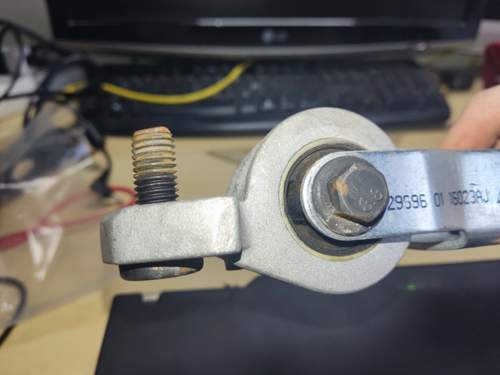

So, heute hab ich die Drehmomentstütze unten getauscht gegen die Originale und was soll ich sagen, der D5 ist komplett verändert. 🙂🙂
Er läuft jetzt fast wie der 6 Zylinder, aber nur fast 😁
Auch ist der Ruck wenn man den Motor abstellt nicht mehr vorhanden. 🙂
Die originale Drehmomentstütze ist wesentlich weicher als die von Lemförder, vor allem die kleine Buchse kann man mit ganz wenig Kraftaufwand verbiegen und in alle Richtungen verdrehen, man muss fast aufpassen das man sie nicht ausreißt. Die Lemförder dagegen ist steinhart dagegen.
Auch ist die originale Drehmomentstütze wesentlich mehr geschwächt als die von Lemförder, sowie es der TE gemacht hat.
Danke nochmals an alle Beteiligten und den Rat mit der Drehmomentstütze. 🙂

Eine Sache noch, ich hab 84 Euro beim Freundlichen dafür bezahlt.
@Pauli-744TD
Tja, da hast du jetzt ja die gleiche Erfahrung gemacht, wie ich damals. 😁
Original Volvo Strebe unten und du hast plötzlich ein ganz anderes Auto.
Schön, dass bei dir jetzt auch Ruhe herrscht und die Zahnfüllungen drin bleiben. 😁
Scheint beim D5 tatsächlich nicht anders zu gehen, wenn man weder auf Bastellösungen, noch auf Rappelkiste steht.

Absolut, ich hätte echt nicht gedacht, dass die originale so einen Unterschied macht!
Vor allem hab ich mich mental schon darauf vorbereitet die Einspritzdüsen zu tauschen. 🙁
Jetzt ist mir aber eingefallen, dass ich dieselbe auch bei meinem S80 verbaut habe, sprich er könnte noch sanfter laufen... 😁
