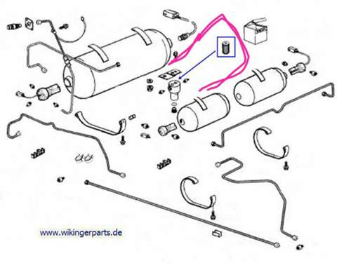

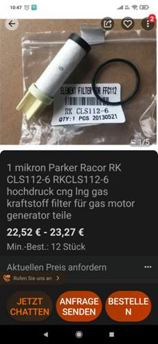

Moin Leute habt ihr den Cng Filter schon mal wechseln lassen? Wie teuer ist das wechseln lassen? Ich kaufe den Filter selbst!
Weiß denn jemand wo der Filter sitzt und welchen Ersatzfilter man benötigt?
Jo weiß ich also Filter ca 52€ inklusive Versand aus China original passender Filter und sitzen tut der Filter zwischen den beiden Tanks!
Danke, aber gab es nicht noch einen Filter vorne im Niederdruckbereich bzw. im Druckregler?

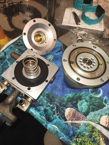

Ich biete eine komplette Überholung des Necam Mega Cng Gasdruckreglers an inklusive Druckeinstellung

Es gibt nur einen Filter!
Schreibt mir einfach falls euer Gasdruckregler eine komplette Überholung braucht!
