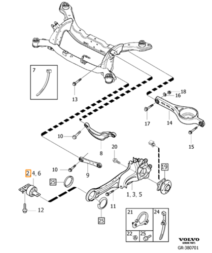

Moin!
Kann mir jemand bitte erklären, was die Hinterachsbuchsen, die beim V70 ja gerne mal ab 130.000 km verschlissen sind, für eine Funktion haben und wie sich Verschleiß bemerkbar macht? Poltert es? Fährt der Wagen sich anders? Meine Buchsen sind lt. meiner Werkstatt bald fällig.

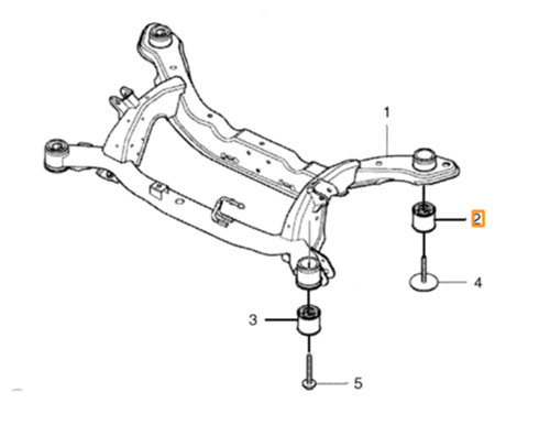

Ich habe mich mal durch die Teilelisten gewühlt:
Anhang1: Pos. 2,3
und/oder
Anhang2: Pos. 2,4,6
Habs bisher nicht machen lassen, da ich beim fahren keine Auffälligkeiten feststellen konnte und der TÜV, wie gesagt, auch keine Bedenken hatte (bis auf einen Hinweis).
VG Malte
Anhang 2
Pos 2,4,6
Da unterwandert der Rost in der eingepressten Schale den einvulkanisierten Gummi.
Ist mit dem richtigen Werkzeug, ohne Demontage der Längslenker getauscht werden.
