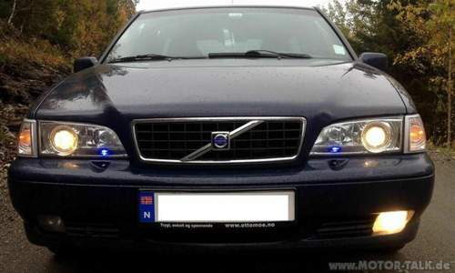

Nun nochmal zum Thema zurückkommen. Die Lichtverteilung bei den Serien streuscheiben Scheinwerfern ist homogener, sprich du hast keine scharfe Abbruchkante. Desweiteren kommt mir subjektiv der Serienscheinwerfer bei Nebel besser von der Aussleuchtung vor. Vorteil der Linse ist auf jedenfall eine sehr homogene und genaue Ausleuchtung des Bereiches vor dem Fahrzeug, ebenfalls ist das Fernlicht bei den Scheinwerfern deutlich besser als das er Serienscheinwerfer, da diese punktuell strahlen und nicht breit wie die orginalen. Ansonsten !kann! Es beim Einbau Probleme durch schlechte Passformen geben, wobei man dies selber mit einem Cuttermesser regeln kann. Optisch finde ich die Scheinwerfer sehr gut, würde aber keine LED verwenden, da sonst nur 2 Punkte im Standlichtreflektor sind.

So hier mal ein Bild eines V70 mit Chromlinsen Scheinis und LED Standlicht.
Dcim-1985
Sieht so aus als wären die Scheiben der Standlichter draußen. Ich habe weiße LED Lampen drin, aber bei mir leuchten die Standlichter relativ gleichmäßig flächendeckend.
