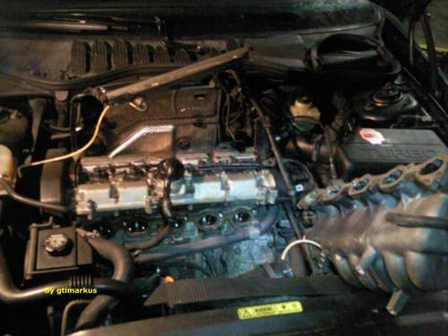

VSD (Ventilschaftabdichtungen) mach ich grundsäzlich ohne den Zylinderkopf zu demontieren. Never change a running system 😁
...und weitaus günstiger ist es auch 😎 Man braucht halt nur das entspr. Werkzeug dafür.
Wobei ich erst einmal analysieren würde ob es denn tatsächlich die VSD sind. Laufleistung? viel Kurzstrecke oder Langläufer?
Markus
240000 km hat er auf der Uhr-fahre hauptsächlich Kurzstrecke, ca 8-10000 im Jahr.
