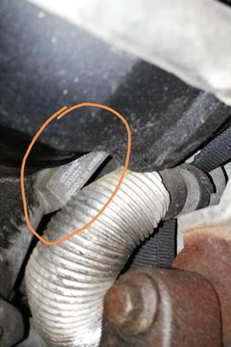

Hier mit s60 d3 my 2011 gleiches problem.
Wobei er bei 1500 schon sehr brav geht. Ab 3000 fällt die drehmomentkurve wie ein stein nach unten da kommt dann nixmehr.

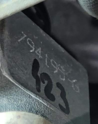

Wo steht die teile nummer am lader? Ich hab geschaut, aber mehr als das am foto hab ich nicht gefunden unter dem s60.
Sieht das bei dir auch so aus?
Ich frag mich auch warum auf meinem lader 423 draufsteht?
Angeblich ist der lader zu klein und bringt dann bei mehr drehzahl zu wenig ladedruck.
Lg
Meiner läuft in den unteren Drehzahlen auch ganz ok. Wobei ich denke dass nach dem Tausch des Laders dort auch noch mehr die Post abgeht. Ich habe gestern mit einem ?? hier telefoniert und er meinte er könne nix finden von einem verbesserten Turbo und gab mir wieder diese Nummer 31001168. Die steht übrigens auch im Vida als Ersatz für 31312713 also quasi den "Ur-Lader". Hab gestern auch unter dem V60 geschaut, bei mir ist 31312713 verbaut. Auf dem Verdichtergehäuse ist eine kleine plane Fläche wo die Nummern alle eingeprägt sind. Auf dem Bild von dir ist glaube ich die Garrett Teilenummer zu sehen.
