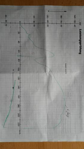

er zieht bis ca. 180 Km/h ganz gut , dann bricht die Leistung weg. Er schleppt sich dann bis ca. 205 (laut Tacho) und wird dann sehr sehr langsam bis irgendwann vielleicht manchmal 215 nach Tacho erreicht wird. Dies sind laut Navi dann 205. Laut Hersteller sollte er aber 220 Km/h erreichen. Ich war mit dem V60 auf dem Leistungsprüfstand. Hier erreicht er reale 220 und laut Tacho knapp 235 (da beginnt dann die Begrenzung).

Das er auf dem Prüfstand die 220 erreicht ist nicht so verwunderlich, da fehlt ein bisschen Luftwiderstand.
Was wurde denn dort an Leistung gemessen?

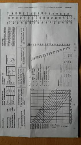

Themenstarteram 22. März 2018 um 14:40
Moin,
habe den Bericht als Foto angefügt.
20180322-152528
20180322-152553
