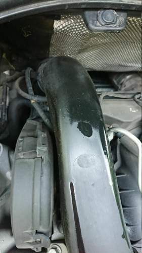

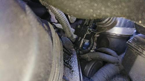

Liebe Gemeinde,
Ich hänge mich hier mal ran, da ich ein ähnliches Problem habe, in Italien bin und in zwei Tagen die Heimfahrt ansteht, vielleicht habt ihr eine Idee!?
Gestern auf der Bergfahrt (Serpentinen) Leistungsabfall und die Meldung Motorsystem Wartung erforderlich. Sie geht sich nicht weg. Nach einem Zwischenstopp tauschen beim Gasgeben. Gerade so zu unserem Ferienhaus den Berg hochgeschafft. Unter der Motorabdeckung ist auf dem Plastikrohr schmierte zu erkennen (Õl?). Habe zwei Fotos angehangen. Habe ihr eine Idee?
Das Auto ist ein V60 D3 168 PS, BJ 2011.
Die Bilder:
Dsc
Dsc
Hallo Volsi,
das Rohr ist die Luftzufuhr für den Motor. Und zwar das Stück zwischen Luftmengenmesser und Turbo.
Auf dem zweiten Bild sieht es so aus, als wenn eine GummiDichtung gerissen ist.
Wenn das so ist, dann könnte die Luftzufuhr Falschluft an dieser Stelle ziehen. Dann stimmen die Messwerte des Luftmengenmesser nicht mehr mit den Plausibilierungswerten und das Motorsteuergerät geht dauerhaft in den Notlauf.
Bei mir war mal ein Ladedruckschlauch gerissen und da hatte ich den selben Effekt.
Der Fehlercode zeigte dann da, dass der Luftmassenmesser kaputt sei, das stimmte aber nicht. Der Tausch des Schlauches hatte den Fehler behoben.
In deinem Fall, könntest du versuchen die Stelle mit Panzertape abzudichten.
Viele Grüße
Robert
Danke für den Hinweis - für 2000 km ein bisschen heikle Lösung, aber als Notfall sicher gut!
Würde gerne jemanden raufsehen lassen - kann ich noch zur Werkstatt fahren oder vom Adac schleppen lassen - in Italien...
Nochmal nachgedacht: warum ist Öl auf dem Luftrohr? Das muss doch irgendwo austreten...?
Hallo Volsi,
aus der Ferne kann ich Dir natürlich nicht sagen, ob du noch fahren kannst. Vielleicht ist meine Vermutung falsch, und dann geht an deinem Auto noch was kaputt, wenn du damit fährst.
Wenn die Stelle auf dem zweiten Bild undicht ist, kannst du sie mit Klebeband vielleicht erst mal dicht machen. Wenn dann der Fehler weg, wäre meine Vermutung richtig. Dann könntest du zu nächsten Werkstatt fahren, damit die sich das dann ankucken.
Wenn der Fehler nicht weggeht, wäre vielleicht besser, wenn du den ADAC rufst oder in einer Wekatat im nächsten Ort anrufst.

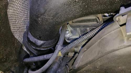

Ölstand wird zwischen min und max angezeigt. Das sollte es also nicht sein. Habe ihn jetzt vor eine italienische Werkstatt bewegt, die haben nur jetzt Siesta Zeit bis 14 Uhr. Bei der Fahrt bergab ist mir aufgefallen, dass das Rauschen von links vorne kommt und erst ab Drehzahlen über 1500 auftritt... Spricht in meiner Laienwelt für einen Riss im Luftladerohr? Aber woher kommt dann das Öl? Nach dem letzten Ölwechsel & Service übrigens ca. 5000 km problemfrei...
Update: ah, das Video zeigt die richtige Taste. Das werde ich versuchen und die Fehlercodes posten. Nach Cafe&Panini...
Fehlercode 097
Õl könnte sich von dem bekannten Nippel kommen - aber vlt etwas viel?
Öl am Nippel
