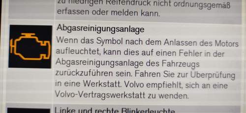

Hallo die Betriebsanleitung im Auto (Boardcomputer/online) sagt, das etwas mitder Abgasanlage nicht stimmt. Kann es trotzdem an den gesagten Schläuchen liegen?

Sorry meine Abgasreinigungsnalage
Wenn zu den Motorkontrolllampe auch ein Schildkröte Lämpchen angeht, dann ist wahrscheinlich etwas mit den Schläuchen nicht in Ordnung.
Ohne Schildkröte Sysmbol (Notsystem) ist wahrscheinlich diese BARO Sensor volll mit Ruß.
https://www.daparto.de/Teilenummernsuche/Bosch/0261230218
Heute Fehlerauslesen lassen. Motorabdeckung ab. Sofort vorne rechts oben den Sensor abgeschraub. Bremenreiniger. Fehler gelöscht. 80 Minuten Autobahn gefahren. Fehler kam nicht mehr wieder.
Werkstatt meister empfiehlt nur Dynamik zu fahren. Spät Schalten, Hohe Drehzahl.
2x Diesel tanken 3. mal Premium Diesel. In diesem Rhytmus. Und viel km fahren. Konstante geschwindigkeit. Hohe km/h ca. 40 Minuten lang.
