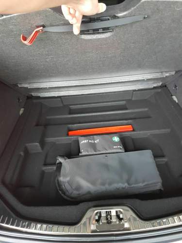

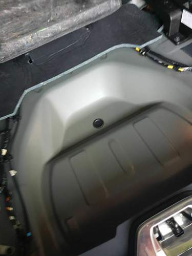

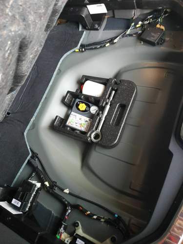

ich habe kürzlich einen V60 erstanden, allerdings nur mit dem Reparaturset. Was mich an den bisherigen Posts stutzig macht:
Bei meinem V60 ist unter dem Reparaturset nur eine kleine Mulde, die sich nach hinten hin wieder erhebt. Habe im Anhang 3 Bilder:
- 1: Zwischenabdeckung
- 2: Mulde mit Reparaturset
- 3: Mulde ohne Reparaturset
Jetzt bin ich etwas verwirrt, was ich alles brauche. Kann mir da jemand helfen?
20180522-144458
20180522-144510
20180522-144522
