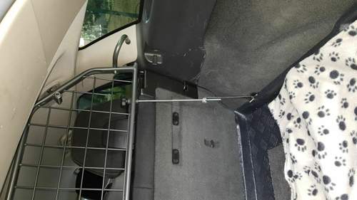

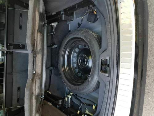

Gruss ich habe ein notrad aber bekomme das nicht in die Mulde,besser gesagt bekomm ich die Abdeckung nicht vollständig geschlossen. Sind die Originalen Felgen niedriger oder woran liegt das?
V60 MJ12
Screenshot-20190710-204133-chrome
Wichtig ist: keine Abdeckung mit der Taschenklappe, da passt es nicht.
Mit normaler Abdeckung und dem richtigen Rad muss es passen.
War hier nicht die Einbauanleitung als PDF zum anschauen? Irgendwas muss abgeflext werden.
Nein war nix dabei, hab die Einlage mit diesem notkit raus genommen und es rein gelegt aber die oberste klappe lässt sich nicht schließen
Hast du die Einkaufstaschen Halterung im Boden?
Meinst du die wo ich das Gitter befestigt habe?
Img-20190708-wa0011
Nein, er meint eher diese Tragetaschenhalterung.
Habe den V40II umgerüstet mit einem ex-Notrad-V50. Passt in die Mulde, jedoch liegt nun die unterste Abdeckung auch auf dem Reserverad auf. Da das FZ den doppelten Ladeboden hat stört es nicht, der Zwischenraum wurde nur selten benützt.

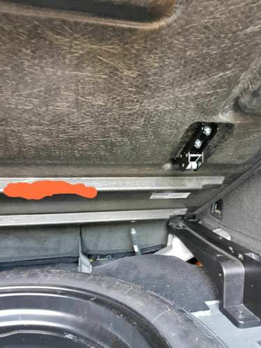

So ich habe es hinbekommen, die orange Stelle hab ich raus gesägt und nun geht auch die Abdeckung zu
20190720-092846
20190720-072039
