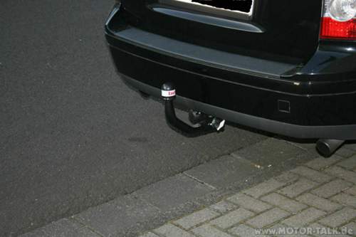

Moin,
ich hab es dann jetzt am Wochenende endlich geschafft meine AHK unters Auto zu bauen... Ist ja fast kein Aufwand...
Erstmal vorweg, hat alles ohne Probleme funktioniert aber..... Am Wohnwagen gehen die Rückfahrlampen nicht an und der Elch schaltet das PDC nicht aus... ??? Alles andere, Blinker, Bremse, Licht, Nebler (auch mit Abschaltung am Elch) Dauer Plus usw. ist alles da. Hat jemand eine Idee was da nicht stimmt ?? Am WoWa liegt es nicht, häng ich mein BMW davor, geht alles inkl. PDC Abschaltung.

Musste man bei Volvo nicht was umprogrammieren lassen?
Wenn die Verkabelung stimmt, dann wird es denke ich damit zusammen hängen...
ich denke auch so in die Richtung... Wenn ich Kabel vertauscht hätte, würde ja irgendwas anderes nicht gehen, bzw beim Einlegen des Rückwärtsgang, dann am Hänger was passieren was nicht passieren sollte...  Alles andere geht aber einwandfrei...
Die Anzeige für den Blinker im Ki sagt aber auch nix. Wobei das ja inzwischen auch nicht mehr Plicht ist... Könnte aber auch ein Hinweis auf eine fehlende Freischaltung sein... Aber dass das nur den Rückwärtsgang betrifft und alles andere geht, geht mir nicht in den Kopf... Wenn ich was freischalten muss, dann geht doch normal deutlich mehr nicht so wie es soll....
Naja, ich häng nachher mal den Laptop dran und schau was Vida dazu sagt....

Du brauchst die TRM-Software (Trailer Modul)
Dann dürfte es keine Probleme mehr geben 😉
Ich sollte vielleicht noch dazu sagen, das die AHK nicht von Volvo ist und der Kabelbaum mit Steuergerät geliefert wird und dieser dann mittels Steckverbindung an den Rücklichtern usw. zwischen gestöpselt wird... Stecker ab und ins Steuergerät und Stecker vom Steuergerät dann ins Rücklicht.... Also eigentlich Idiotensicher aber... Es gibt 4Polige Stecker für VFL und 6 Polige für FL... Dann gibt es ein Zusatzmodul was zwischen das PDC gestöpselt wird und fertig ist der Kabelbaum... Ich hau die SW nachher einfach mal drauf und schau was passiert....

Ich habe erst ein mal bei einem V50 eine AHK montiert, die nicht von Volvo war... ist schon zu lange her weiß nicht mehr wie ich das da gelöst habe....
Wenn es nicht funktioniert würde ich an Deiner Stelle den Kabelsatz, TRM und TRM Software bei Volvo ordern... kann man ja auch einfach bei nicht-Volvo AHK's benutzen.

Naja, bevor ich jetzt nur deshalb den ganzen Kabelbaum für über 100€ in die Ecke hau und mir was neues kaufe, kann ich auch zur Not eben fix das eine Kabel direkt umlöten... Ich weiß ja welches es ist und wo es ran muss... PDC kann ich zur Not auch selber abschalten...   Man fährt mit Wohnwagen ja tendenziell eher Vorwärts....

Und bis auf Rückfahrscheinwerfer geht eben genau alles was da aufgeführt wird... Und mein KB ist ja extra für V50... Mit der Einschränkung, dass der Kabelbaum eben für VFL und FL ist und man dann eben nur die passenden Stecker anklipsen muss...
Nebelschlussleuchte geht ja auch, ohne Hänger am Elch, mit Hänger dann eben 7m weiter hinten...  Der Hänger wird also auch erkannt.
So, läuft.... Vida hats gerichtet... SW drauf und schon verstummt das PDC bei angestöpseltem Hänger und es wird Hell da hinten...
