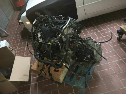

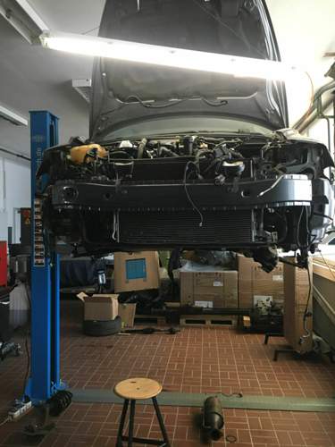

nach einer ausgiebigen Runderneuerung habe ich vor 2 Wochen meinen Ez:11/2007 V50 2,0 Diesel mit 136 PS endlich angemeldet. Fz. hat 168.000 km gelaufen.
Er ruckelt leider im Teillastbereich, wenn man z. B. mit 30 oder 50 km/h durch einen Ort fährt und geradeso die Geschwindigkeit hält.
Historie:
Alter Motor war fest und so habe ich den V50 gekauft. NoWe an der HD- Pumpe abgebrochen und die Brocken haben die Kurbelwelle verklemmt.

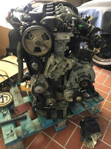

Jetzt Citroën C5 Motor mit 170 tkm drin. Zahnriemen, Wapu, Kupplung, alle Dichtungen, Partikelfilter, 4x Injektoren etc. neu. Läuft top! Ruckelt aber.

Neuwr Zahnriemen
Mit Getriebe
C5 Motor schon wieder eingebaut

Ok, dann fahre ich das Auto erstmal leer oder pumpe den Diesel ab. Problem ist das nicht. Habe ja ne Bühne und einen Getriebeheber.
Muss die Hinterachse raus oder geht das so?
