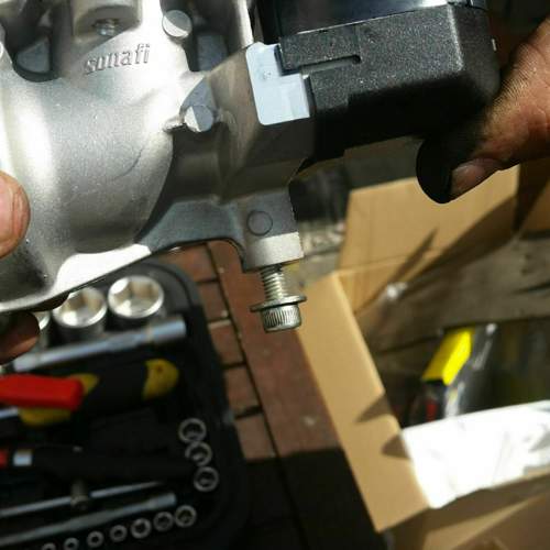

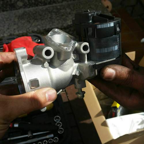

Hurra in 2,5 Stunden habe ich endlich das Egr Ventil getauscht bekommen.
Die meiste Zeit ging für die unterste Schraube drauf.
So war gerade auf der Autobahn. Auto zieht viel besser und der Verbrauch ging auch um 1 l runter.
Für die die es interessiert habe ich ein paar Fotos gemacht. Es war ein Torx Nr. 6.
Habe jetzt beim Einbau des neuen diese Schraube weg gelassen, damit der Ausbau einfacher geht.
Immerhin ist das Teil mit bereits vier Schrauben bombenfest.

Neues EGR
Position Schraube EGR
Einbauposition

Also das gar Ventil ist insgesamt an 5 schrauben befestigt. Die untere liegt auf einer Platte an. Falls ich da nochmal ran muss bekomme ich es unter einer halben Stunde wieder raus.
Ich habe es bei Mister Autoteile gekauft. Hersteller ist Delphi.
Ich hab es von oben mit einem Torx Imbiss hinkommen. Es War allerdings vorher eine normale Imbussschraube.
Diese War allerdings schon arg verschließen.
War eine bescheidene Arbeit mit einigen Blessuren.

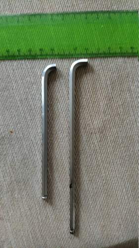

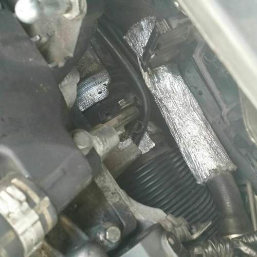

Habe gerade das AGR ohne Bühne gewechselt. Um die verflixte 5. Schraube von oben zu öffnen braucht man einfach einen 5er Innensechskant und einen Trennschneider, da die kurze Seite des Inbus für den Bauraum noch immer zu lange ist. Der erste Versuch war zu kurz. Der Längere (siehe Fotos, Schenkellänge ca. 15 mm) war perfekt. Beim zu Kurzen war die Abwinklung zu früh unterbrochen, sodass ich auf dem Rohr darunter auflag.
Auf die Idee kam ich durch YouTube Kommentare.
Am besten alles wie im YouTube Video machen, doch bevor man anfängt, sollte man versuchen den kleinen Druckschlauch, welcher vor der 5. verflixten Schraube ist, aus der Führung zu klippen. Sollte dir das gelingen, sind deine Finger dünn genug, dass du diese Arbeit von oben ausführen kannst. Herzlichen Glückwunsch. Den gekürzten Inbus kann man sich auch gerne bei mir ausleihen (Rhein Main Gebiet).

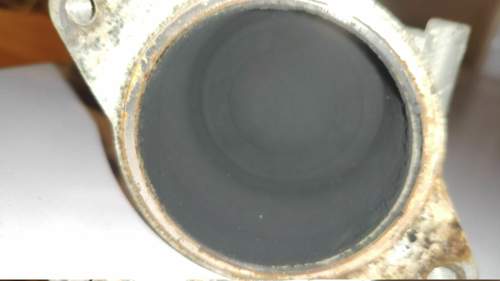

Mein altes AGR sah innen noch ganz gut aus, doch war es am Gestänge undicht. Schön zu sehen, dass der Motor nach 284.000 km in den Rohren kaum Ölkohle hat. War das erste AGR aus 2007.
Edith:
Der Griff des 2. Inbus war etwas länger, dadurch konnte ich ein gutes Moment aufbauen. Zum Drehen habe ich den DDS abgebaut, da dieser bei dem langen Hebel etwas im Weg war. Bei der Montage war die untere Schraube auch nach 3 min wieder angezogen.
