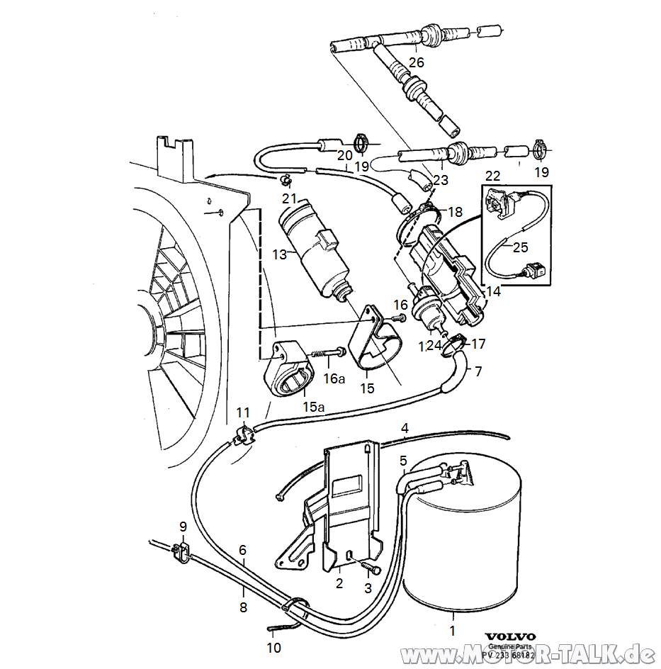

Hatte auch das Problem mit dem zusammengezogenen Tank.
Bei mir war es der Aktivkohlefilter der auch gleichzeitig für die
Tankent-belüftung zuständig ist.
http://data.motor-talk.de/.../kohle-7173684376052490449.PNG
Nach dem Ausbau des Filters kam mir dieser ziemlich schwer vor,
der Neue bzw. Gebrauchte aus eBay (15Euronen + Versand) war
wesentlich leichter.
Nun ist das Problem mit dem zusammengezogenen Tank behoben:-)
Als Nachfolgeproblem ergab sich dann aber leider das mit dem abgerissenen
Kabel des Tankgebers, wie oben beschrieben.
Die Reperatur war genauso einfach wie von den anderen Nutzern
beschrieben!
Vielen Dank ans ganze Forum!
