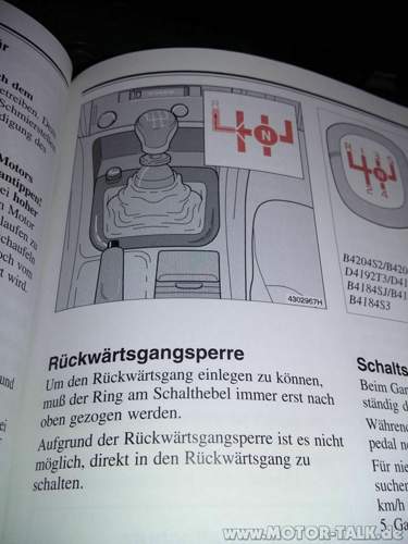

Tja, wie du dir diese Meinung angeeingnet hat weiß ich natürlich nicht, aber das ist definitiv falsch.
Siehst du ja auch schon ganz einfach, ohne in den Motorraum oder in Daten zu sehen: Die Renaultgetriebe haben ja wohl diesen Ring, der hochgezogen wird um den Rückwärtsgang einzulegen bzw. zu entsperren.
Das Volvo M56 hat den nicht.

Du liegst wieder falsch. Natürlich gibt es den Ring. Bedienungsanleitung Seite 91.
Das ist das Renault Getriebe mit Schaltschema. Beim Volvo M56 Getriebe ist der Rückwärtsgang rechts unten.
20160323-073220
Richtig. Mein V40 mit Renault-Getriebe hat diesen Ring auch.
