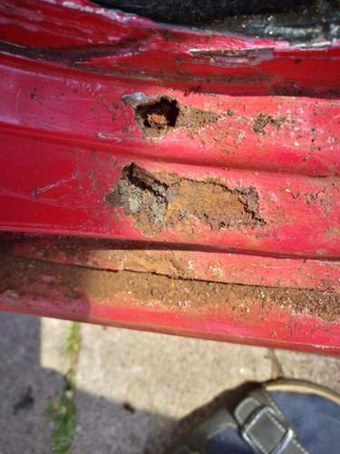

Mit 2000 Teuronen kann man schon einiges machen ,
der Schweller bei der Wagenheberaufnahme sieht schon ziemlich morsch aus , wirst du sehen , wenn du es entrostest und auch das Rahmenteil bedarf möglichst schneller Behandlung .

Welchen Rahmenteil meinst du? Ich werde morgen mit so ner Bürste den Rost grob abtragen und dann so einen Rostumwandler draufpinseln.
Das Bild, wo der schöne neue Auspuff zu sehen ist.
Ja mach erstmal gründlich blank die stellen, dann siehst du ob er durch ist.
Das waren auch nur ganz kleine Rostblasen ;-(
@asterix1962 also ich hab bisschen probeweise an ein paar Stellen mit einer Stahldrahtbürste den Rost etwas weggemacht. Es prellt überall Rost und Staub ab. Auch so kleine Blätter von Rost aber es ist soweit ich gesehen hab nirgends ein Loch oder wo es nicht fest wäre. Ich habe ein paar stellen probeweise mit Rostumwandler eingepinselt. Mal schauen wie es wird.
Mein Plan wäre es eventuell komplett überall den Rost weg zu bürsten und zu schleifen und dann mit Silikonspray sauber zu machen. Dann Brunox Epoxy Roststopp drauf sprühen der ja sowohl als Rostumwandler und auch als Grundierung dient. Und den dann einfach mit einer Spraydose vom Baumarkt einsprühen.

wenn er nicht durch ist , super , mach mal Fotos wenn du die Stellen sauber gemacht hast .
Wenn du dir nicht sicher bist , wie du den Rost am besten beseitigst , schreibe ne Email mit Fotos an diese Adresse :
https://www.korrosionsschutz-depot.de/...itungen-loesungswege-download
Die geben dir gute Tipps und sind wenn du dort etwas bestellst nicht teurer , wie andere .
