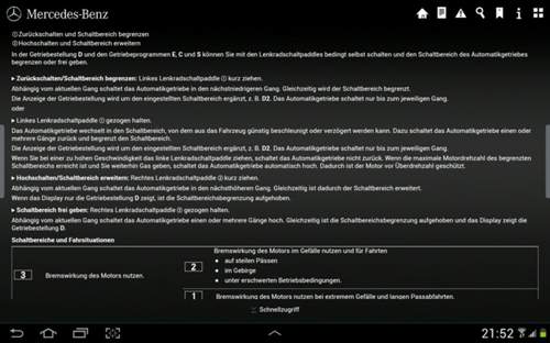

Durch die Schaltbegrenzung über die Schaltpaddels kann die Motorbremse schon genutzt werden. Wenn Du bergab fährst und als maximum den dritten (oder x-beliebigen anderen) Gang wählst, hat das die gleiche Wirkung - Getriebe wird zurückgeschaltet.
Wenns wieder flacher wird, dann kannst Du wieder in Stellung D wechseln oder mit dem rechten Paddel die höheren Gänge wieder "freigeben".
Das nutze ich immer bei Berg- und Talfahrten und habe mich schnell daran gewöhnt.
Wie muss ich mir das vorstellen, das mit dem "maximalen Gang wählen"? Über ein Menü? Oder den Wählhebel? Oder kann ich einfach, wenn ich in "D" bin das Schaltpaddel betätigen, und das Getriebe schaltet zurück?
Yep, genau so kannst Du das machen, quasi manuelles Schalten mit der Automatik. Kann mitunter auch beim Beschleunigen/Überholen auf der Landstrasse ganz sinnvoll sein, damit die 2,2 Tonnen etwas zügiger aus dem Quark kommen 🙂)
Ok, danke für die Info!
So ist es. Die Schaltpaddels funktionieren immer, sobald du die ziehst oder drückst verlässt du "D". Wenn die Drehzahl zu hoch wird, schaltete die Elektronik zum Schutz trotzdem. Wenn die Drehzahl zu niedrig wird, wird automatisch ausgekuppelt.
Screenshot-2015-04-06-21-52-27
Danke für die Info. Klingt zwar sehr kompliziert, so wie es geschrieben ist, aber ich denke, es funktioniert so, wie ich es auch von anderen Marken kenne.
