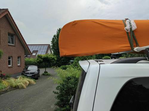

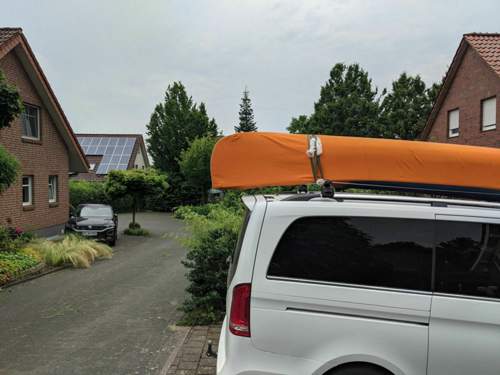

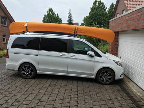

Lässt sich die Heckklappe irgendwie manuell deaktivieren?
Hintergrund: Habe ein Kanu geladen und geht die Klappe mehr als 20cm auf, berührt die geile AMG Spoilerlippe das Boot. Bei dem Hebel produziert das sicher Bruch, wenn einer pennt. Öffnungswinkel begrenzen klappt nicht bei dem geringen Öffnungswinkel.
Mir fällt nur von innen festbinden ein. Habt ihr bessere Ideen?

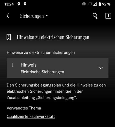

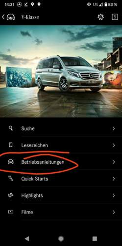

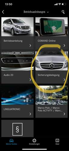

Das probiere ich nochmal. Ist übrigens total super, bei der interaktiven Betriebsanleitung im passenden Modelljahr zeigt er mir die Sicherungsbelegung nicht mehr an.
Wähle ich ein älteres Modelljahr schon.

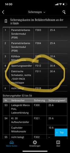

In einem anderen Thema hatte jemand geschrieben das die Belegung der Sicherungen von den Türen wohl genau andersherum ist als es in der App erklärt wird . Vielleicht betrifft das ja alle V‘s …
Kein Witz, das stimmt echt. S5/Nr.4 im Sicherungskasten stirnseitig im Fußraum deaktiviert die Schiebetür rechts und die Heckklappe. In der Anleitung steht es exakt umgekehrt.
Leider auch die Distronic. Ich fahre ja nur 500km mit Wohnwagen. 🙄
Egal, zur Not stecke ich sie für die lange Fahrt wieder und ziehe sie danach direkt wieder.

Schaumstoff Rolle zwischen Boot und Träger,Boot so höher,bis es passt,sind ja nur ein paar Zentimeter !

Die Sicherungsbelegung ist in der Doku vertauscht.

Genau, die Klappe kann höchstens 20cm öffnen, da lässt sich der Anschlag zwar stoppen, aber er speichert den nicht.

Spoiler ab und fertig

Wieviel fehlt Dir denn hinten an Abstand?
Gibt doch die Isolierteile für Heizungsrohre. Wenn Du da ein dickes um den hinteren Relingträger wickelst könnte das schon hinkommen. Und selbst wenn‘s nicht komplett passt, zumindest so, dass die Klappe programmiert werden kann…

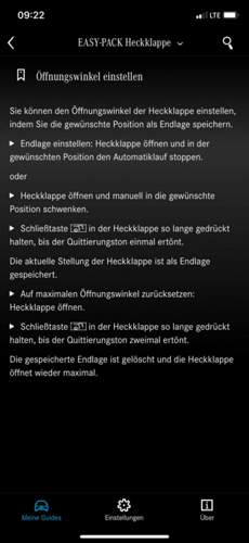

Du kannst auch den „Öffnungswinkel“ einstellen.
Heckklappe öffnen und Öffnung/Höhe so einstellen, dass es passt.
Taster an Heckklappe solange drücken und halten bis du ein
„Pipp“ hörst, danach öffnet sich die Heckklappe nur so weit wie eingestellt.
Hier Auszug aus der Anleitung
Wie gesagt, die Klappe geht lediglich 20cm auf und dort lässt sich die Endlage nicht anlernen. Denke das war so von Mercedes nicht vorgesehen.

Wenn elektrische Klappe vorhanden, kannst du diese anlernen und den Winkel programmieren. Siege Anleitung oben.
Wenn du die Scheibe, statt der Heckklappe, über die Fernbedienung öffnen (entriegeln) möchtest, kannst du das auch tun
