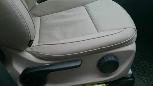

Beulen in der Sitzfläche der Vordersitze
Das Leder der Vordersitze hat nach kurzer zeit deutliche Beulen, obwohl auf dem Beifahrersitz nur ein paar mal jemand saß.
- MB muss sich das beim nächsten Termin anschauen.

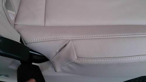

@Bernh24 schrieb am 20. Dezember 2015 um 16:34:06 Uhr:
Hilfe! Bei meinen Sitzen gehen die Nähte auf!
Nicht nur, dass die Ledersitze bereits bei 15 Tkm aussehen, als sei das Fahrzeug 5-6 Jahre alt (Faltenwurf auf den Sitzkissen), nun gehen auch die Nähte auf.
Was hat MB da bloß für ein Schei... ausgeliefert!

@therminator schrieb am 20. Dezember 2015 um 17:30:34 Uhr:

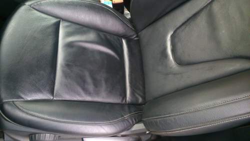

so sieht mein Fahrersitz nach einem Jahr aus! Natürlich ist das kein Reklamationsgrund, sagt der Vreundliche.
Das können Mitbewerber besser!

@therminator schrieb am 29. Dezember 2015 um 11:41:46 Uhr:
So sahen meine Sitze bereits nach 5 Monaten (ca. 15 Tkm) aus.
Bei der 3er Gruppe ist nicht schwer zu erkennen, welcher der Sitze am wenigsten genutzt wurde.
Das ganze nach nicht einmal einem halben Jahr!
MB hatte mir zwar zugesagt dort Abhilfe zu schaffen, jedoch wurde das in meinem letzten Werkstatttermin anscheinend vergessen ... 😰
Dsc-0673
Dsc-0674
@FUNUR schrieb am 29. Dezember 2015 um 14:18:36 Uhr:
Von dem abgesehen das dein Leder dringend pflege braucht!
Was hat eine schlechte Polsterung mit der Lederpflege zu tun. Vor 4 Wochen wurden diese Arbeiten durchgeführt Bei anderen Fahrzeugen habe ich die ersten zwei Jahre an den Ledersitzen keinen Handlungsbedarf gehabt. Die Sitzfläche ist durchgesessen! Vielleicht sind die Sitze nur für Lebendgewichte bis 70 Kg geeignet.
@therminator schrieb am 29. Dezember 2015 um 16:07:28 Uhr:
Das sehe ich ähnlich.
gutes Leder und gute Verarbeitung inkl. Polsterung sollten nach so kurzer Zeit nicht so aussehen.
(Ich weiß, wovon ich rede - war in der Branche der Ledersitzhertellung für Automobil mehrere Jahre leitend tätig - bei solchen Sitzen hätten wir bereits Reklamationsbearbeitungen bearbeiten dürfen!)
Warum das allerdings bei Mercedes nicht so ist ist mir ein Rätzel, bzw. wird wahrscheinlich der Zulieferer Ähnliches tun dürfen, jedoch dem Kunden wird verkauft, dass alles ok sei und die Verbesserungen fließen, wie so oft, nur in die Serie neu ein.

Die Beulen an der Lederpolsterung hat meine V Klasse auch. Die Erfahrung hatte ich auch bei dem Vorgängerfahrzeug VW Touareg BJ11.
Also Mitbewerber haben es auch;-).
