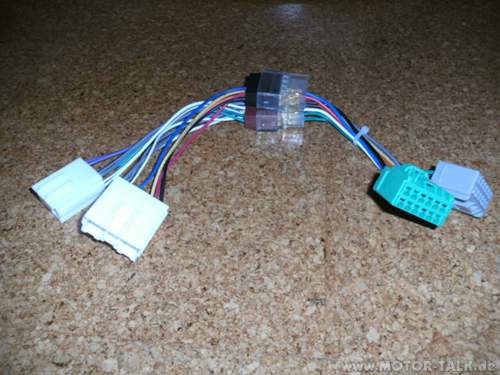

Hat das schon jemand probiert? Im Sommer werde ich vermutlich den Wagen meines Kumpels (V 70 II Diesel Bj. 2006)schlachten. Verbaut ist eine Dolbyanlage. Kriegt man den mittleren Lautsprecher irgendwie im A-Brett des 850er verbaut? Bekommt man das Radio in den Schacht (HU weiß grad nicht was)?

Ich habe bei mir die Dolby Anlage aus dem V70 I verbaut. Schau dir die Fotos aus meinem Profil an. Es müsste gehen auch mit V70 II brauchst aber für das Radio ein Adapter-
Ich habe für JohnnyT5 den Verstärker Kabelbaum gebaut für den V70 II Verstärker ist vom Prinzip her wie beim V70 I was die Ansteuerung angeht. Bei V70 II wird der Subwoofer über den Can Bus gesteuert was ein Problem darstellen könnte.
Was beim 850er sehr knapp bemessen ist das ist der Platz für den Center...Du stößt fast auf die Luftrohre.
Blackline hatte den HUxxx drin. Die sind leicht gewölbt und auch nicht richtig schwarz...Aber dunkler als die grauen aus dem V70 I

Zufällig hab ich grad nen Adapter zum HU-Radio, das Gerät hat ja andere Steckerverbindungen
Adapter-fuer-hu
Gaaanz zufällig😁😁😁
Kannst Du mir den aufheben bis zum Sommer? Und bis dahin mal nach Hochtönern fürs A-Brett schauen?

ich bezweifel stark, dass man ein canbus-vernetztes audiosystem in den 850er reinbekommt, zumindest nicht ohne riesenaufwand. es dürfte einfacher sein, stattdessen eine "normale" gute anlage einzubauen.
Wenn es "nur" um den Verstärker geht; dürfte sich zur Not doch sicher eine Alternative finden lassen, oder nicht? Schön wär es natürlich wenn nix dazugekauft werden müsste (abgesehen von Kleinkram).
Der Verstärker ist kein Problem da er noch eine analoge Komponente ist die nichts mit dem Can bus zu tun hat. Das Radio ist Can bus fähig und der Subwoofer. Der rest ist "old school"

Von der Elektrik müsste alles recht schmerzfrei gehen. Eher würde ich mir sorgen machen wegen der Mechanik also der Center LS...Der ist beim V70 II versenkt im A brett im Vergleich zum Ier wo er drauf sitzt...
Da würd ich was basteln. Ist ja ( vom Gitter her) eine Nummer größer als beim 1er. Muss ich mir dann anscheuen wenn ich ihn zerlege. Aber ich denke das es nicht das große Problem wird. Bei Chantalle kann ich das ja in Ruhe anpassen. Wärst Du denn bereit mir (wenns soweit ist) technisch zur Seite zu stehen? Wär schön.🙂
