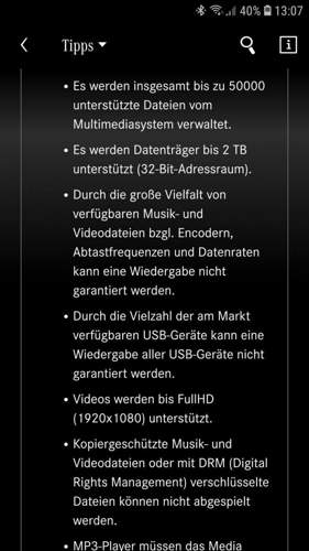

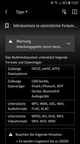

... ich habe mal 3 Screenshots aus der mobilen Bedienungsanleitung beigefügt. Danach gibt es keine Definition der USB Version. sondern lediglich der Hinweis darauf das das zusammenspiel mit einem bestimmten USB Stick ob der großen Anzahl nicht garantiert werden kann. Da hab ich dann mit meinem USB 2.0 Stick einfach Pech gehabt.
