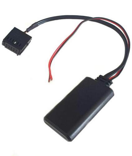

Guten Abend, wollte mal nachfragen ob jemanden von euch so ein Teil im Einsatz hat, und ob das wirklich funktioniert, Dankeschön
Bluetooth Aux in Adapter geeignet für Mini One Cooper R50 R53 BMW E85 E86 E83 Z4 X3 https://www.amazon.de/dp/B07XZ3BFPX/ref=cm_sw_r_cp_api_i_t13PDbXSFWF3N

Moin, hoffentlich wird das bei meinem genauso sein🙂das Teil wird heute oder morgen ankommen. Bin mal gespannt 🙂

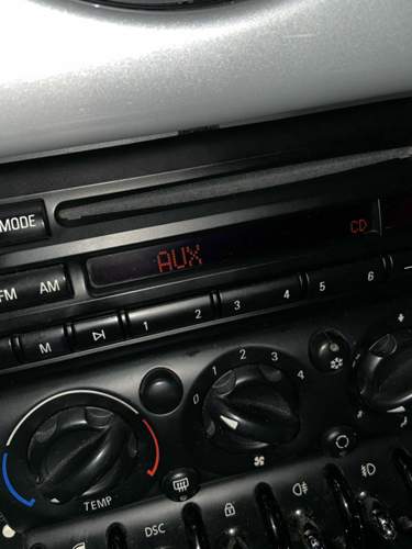

Wenn du das boost Radio hast, so hieß das meine ich, dann geht das ohne codier Firlefanz. Mode Taste und gut...
[Von Motor-Talk aus dem Thema 'Mini Cooper S R53 Bluetooth Nachrüsten' überführt.]
@flashmonster schrieb am 18. Oktober 2019 um 13:38:19 Uhr:
Jaaaaa den habe ich 🙂 Danke
Wollte nur Bescheid geben, dass es ohne codierung geklappt hat 😎

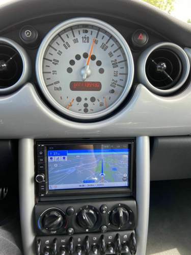

Jetzt hat er Doppel-Din-Radio bekommen 😉
