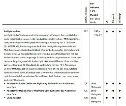

Ich habe einen SQ5 aus dem Jahr 2017.
Fahrzeugtechnisch ist alles im Audi enthalten bis auf die Anhängerkupplung.
Nun habe ich mir das neue iPhone 12 pro max gekauft mit Magsafe (Anschluss USB-C). In der MIttelarmkonsole sind allerdings nur zwei USB-A Buchsen vorhanden.
Audi kann das allerdings angeblich nicht umrüsten, sie haben mir zu einem Adapter geraten. Es gibt in der Nähe jemanden, der mir die Mittelarmkonsole umrüsten würde zu Audicar (Kosten 800€), allerdings passt auf diese Ladeschale das iPhone nicht.
Also habe ich mir noch so einen Konverter zu USB-C gekauft. Leider lädt das Handy nun nicht induktiv.
Weder mit einem original Magsafe oder einem Ladegerät von Samsung.
Habt ihr eine Idee, was ich machen kann, um mein Handy induktiv zu laden?

Bei der Bestellung des Audis wurde die Ladeschale nicht angeboten. Gäbe es dafür nicht.
Nennt sich Phonebox, gab es auch als "lite"
@Bastler7 schrieb am 20. Dezember 2020 um 21:56:35 Uhr:
Heftig, gab es angeblich nicht. Angeblich wäre das Modell 2018 auch mit einem anderen Radio ausgestattet. In der Betriebsanleitung steht das auch als Zubehör. Aber sowohl Audi Neckarsulm als auch mein Audi Partner meinen dies sei nicht für das Modell. Auch mit der Fahrzeuggestellnummer wäre das nachvollziehbar. Kann man die irgendwie nachrüsten?
Gab es schon vom ersten Tag, deshalb fragte ich ja.
Kontaktiere mal scotty18, der könnte dir vielleicht helfen.
Sowas gibt's zum nachrüsten, muss aber die halbe Mittelkonsole fuer zerlegt werden. Suche mal nach "Wireless Phone Charger for Audi Q5 MKII" da sollte as auftauchen
@chrissy-1990
am besten du schaust dir das HIER mal an.
Die Audo phone box gab es vom ersten Tag an als Extra zu bestellen.
Anbei ein Auszug aus der Preisliste vom 27.10.2016
Gruß XF-650
