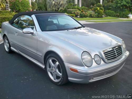

hallo,
was muss ich tun um an meinem 208 die original US sidemarkers (orange) nachzurüsten?
hat jemand eine teilenummer?
Ich habe auch die weissen Leuchten verbaut.
Habe sie in den USA gekauft. Sie sind vom Hersteller Depo.
Gruss Olli

wenn ich das richtige sehe auf diesen Fotos, dann gibt es Leisten als Durchgehende (Einteilig) und Zweiteilige.
Nochmal zusammengefasst:
A 208 885 03 21 SCHIENE 59,86 € 69,44 €
(handelt es sich jetzt hierbei um die Ein- oder Zweiteilige?)
(wahrscheinlich die ohne PTS)
A 208 820 01 21 BLINKLEUCHTE 11,80 € 13,69 €
(links)
A 208 820 02 21 BLINKLEUCHTE 11,80 € 13,69 €
(rechts)
A 000 540 09 66 FASSUNG 5,33 € 6,18 €
(2x)
N 000 000 00 0853 BIRNE
(2x)
Kann jemand auch noch mal sagen, wo diese Leuchten bei originalen US-Fahrzeugen angeschlossen sind. Ich weis, dass man diese einfach an die Standlichter anschließen kann, jedoch würde mich interessiere, wo sie original angeschlossen sind. Wenn ich dass richtig mitbekommen hatte, gibt es hier einige Mitglieder mit US-Fahrzeugen.
P.S. Habe Parkdistancecontroll und würde natürlich gerne die geteilte Leiste mit den Löchern montieren.
MfG
Zweiteilig
Einteilig

Welche leiste wäre dies denn? Einteilig und ohne PTS?
MfG
Also Du hast gar nicht nach dem richtigen Preis gefragt 😉 Dann erkundige Dich erstmal bei Mercedes... 😉
Die US-Leiste gibt es nur einteilig ohne PTS. Angeblich auch mit PTS aber es konnte mir über Jahre niemand eine Teilenummer liefern...
