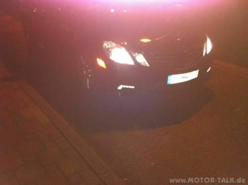

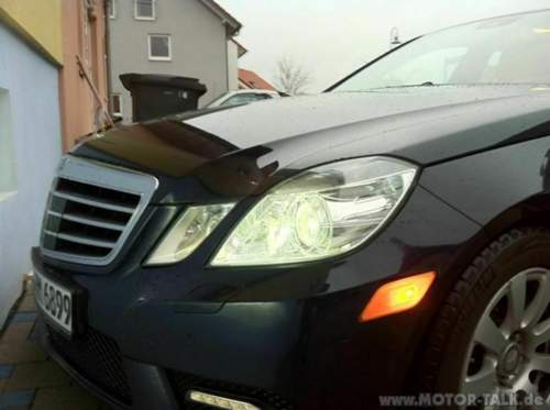

SML vo.
SML vo.
Original geschrieben von Juppi99
Hy,
habe an meinem W212 350 CDI mit ILS die SML 2010 nachgerüstet,
(am SAM angeschlossen) und bei MB codieren lassen.
Sollte beim W211 auch möglich sein.
Mfg
Schreib ich eigentlich auf chinesisch 😕
Es ist beim 211er ja auch möglich, aber eben nur wenn das SAM Fahrer auf US kodiert wird!
