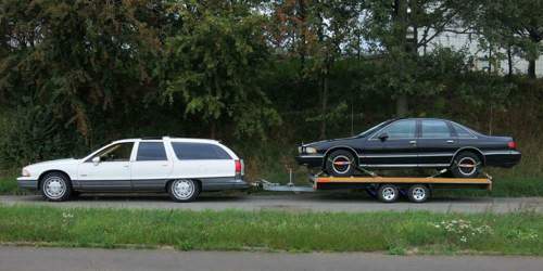

Ich bin gestern wieder 770 km völlig entspannt und voll beladen quer durch Deutschland gefahren. Anhängelast geht auch in Ordnung.

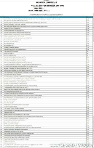

Keine Ahnung wie in manchen B-Body's Anhängelasten von über 2 t eingetragen wurden. Jedenfalls würde ich mich nicht drauf verlassen, dass bei Nachrüstung einer AHK auch zu erhalten.
Bei meinem 91er wurden vom Tüv Nord nur 1,5 t eingetragen.
Scheint wirklich Willkür zu sein. Bei mir stehen ja deutlich mehr drin. Weiß der Geier woran die Prüfer das festmachen.
Zustimmung zum 2. Satz! Das ist in der Tat (leider) nicht so einfach.
Unabhängig vom Umstand, überhaupt 'ne AHK für die Wagons zu bekommen.
Aber eigentlich sollten bei jedem '91-'96 B-Body 2260-2268kg Anhängelast drin sein - da die ab Werk ja eben die 5000lbs Anhängelast haben. Steht sogar in den Betriebshandbüchern...
