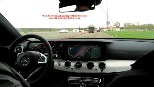

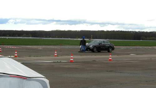

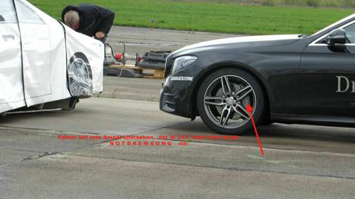

Das im W 213 neu entwickelte Computer-System in Verbindung mit den beiden Front- Kameras (Stereosystem ! ) reagiert bei eingeschalteter Distronik aktiv auf jedes erkannte Verkehrszeichen.
Die neue Radar-Sensorik berechnet 16 X pro sec den Bremsdruck an allen 4 Rädern und leitet die notwendigen Maßnahmen unter Beachtung von ABS & ESP (Nässe & Gätte ) sebstständig ohne Zutun des Fahrers ein.
Ein Ausweichmanöver beim autonomen Fahren, darf aber aus rechtlichen Gründen, nur vom Fahrer durch andeutungsweise Lenk-Bewegung (re oder links) eingeleitet werden.
Versicherungs-Rechtlich bleibt der Fahrer stets die Nummer 1 im Fahrzeug !
