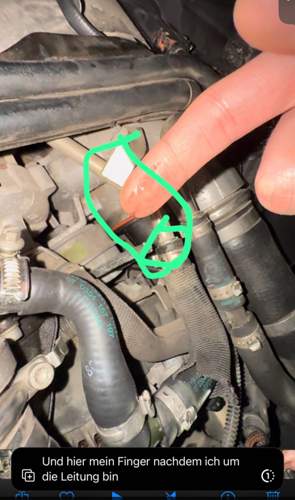

Mein Wagen war beim 🙂 wegen einer undichten Leitung in der Werkstatt, dieses besagte Teil wurde ausgetauscht und der Kreislauf wurde entlüftet.
Leider habe ich vorgestern eine Meldung bekommen, mit der Information „Kühlmittelstand niedrig“ also direkt zum 🙂 und mal nachschauen lassen was da los ist da ein Auto ja kein Kühlmittel benötigen sollte.
Sie haben 1L nachgefüllt mit Frostschutz. Ich habe darauf hin von dem Service Menschen vorgeschlagen bekommen ein Termin auszumachen für einen Dichtigkeitscheck.

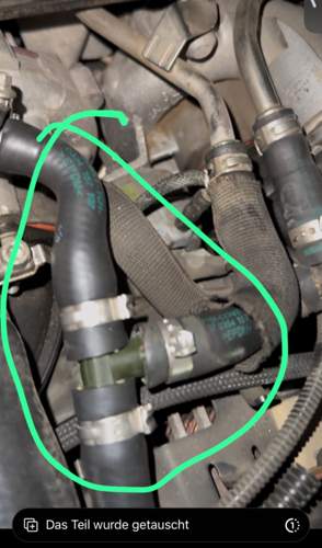

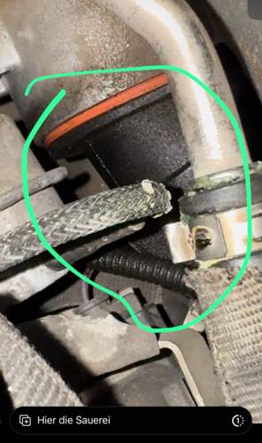

Gesagt getan habe am 29.01. einen Termin aber ich habe schon davor das Leck gefunden siehe Anhänge.
Meine eigentliche Frage ist jetzt der 🙂 hat in diesem Bereich schon gearbeitet und sie haben auch das Teil gewechselt und die Schläuche aber es tropft trotzdem und ist undicht und an dem Turbolader in der Nähe ne Sauerei zu haben ist nicht schön.
Müssen die das berichtigen oder halten die sich da raus und sagen, dass bezahlst du wieder schön?

Ja, haben sie den besagten Schlauch getauscht? Der sieht nämlich geflickt aus…kenne das anders gepresst, nicht mit Klemmschellen.
Und nein, Du musst nix nochmal bezahlen, wenn es genau das gleiche Teil ist.

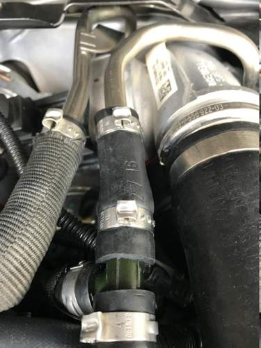

das ist so nicht in Ordnung. Es handelt sich um die Vor- und Rücklaufleitungen der Turbolader Lagerstuhlkühlung.
Die Fittings kommen eigentlich mit den Metallrohren. Man kann auch nur die Schläuche an die Rohre machen, dass ist deutlich weniger Arbeit. Allerdings setzt man dann auch die Oetiker Einohrschellen ein und keine Schraubschellen.
Ich habe das bei meinem alten N63 zig mal selbst gemacht, und man kann hier eigentlich sehr gut und sauber arbeiten.
Ich hoffe nicht, dass sie Dir den Tausch der ganzen Leitung berechnet haben, denn das haben sie nicht gemacht.
Stell gerne mal die Rechnung, bzw. den Leistungsbereich hier rein.

Und noch eine Frage. Ist es richtig schlimm wenn da draufgekleckert wird mit Kühlwasser weil es da undicht ist kann da was passieren, muss ich mich fürchten vor eventuellen weiteren Schäden?
Direkt unten drunter ist der Generator / Lichtmaschine.
Du solltest das beheben lassen. Außerdem verkrustet das Kühlmittel alle Bleche.

1.) Die Werkstatt hat eine von zwei Rücklaufleitungen Pos. 3 getauscht, die zweite, POS 4 (dort ist das Leck) gehört noch getauscht.
2.) Dann auch gleich die Vorlaufleitung mittauschen. Positionen 1 und 2
3.) Berechnungsgrundlagen sind m.E. in Ordnung. Guter Stundensatz. Es wurde nur abgerechnet, was auch gemacht wurde.

Eine echte Lösung gibt es erst mit dem TU3 Motor, dort sind diese Leitungen nun aus Stahlflex, sie passen aber nicht bei Eurem Motor.
Die Oetiker-Klemmen sind schon eine gute Lösung.
Das Problem ist einfach die extreme Hitzeentwicklung durch die beiden Turbos und die Krümmer untendrunter. Das Gummi der Schläuche beginnt durch die Hitze zu "fließen". Hierdurch halten die Schellen nicht mehr richtig. Alles, was unter zwei Jahren passiert, ist zu reklamieren.
Ich hatte selbst 9 Jahre den alten Motor und habe diese Arbeit ca. alle 3 Jahre einmal machen müssen.
Einige nehmen einfach Standard-Kühlwasserschläuche, diesen fehlt aber die Formung.
