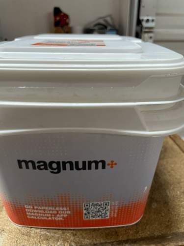

So die Reifen sind gefüllt !
Habe gestern meine Räder demontiert und sämtliche Auswuchtgewichte entfernt.
Reifen abgedrückt und die Kügelchen gemäss Hersteller gefüllt (265-75-16 = 128g)
Dann Probefahrt und tatsächlich keine Vibrieren mehr im Lenkrad. Unglaublich aber war.
Einzig bei Bergauffahrt (provoziert Vollgas) habe ich zwischen 80-85km/h ein ganz, ganz leichtes vibrieren im Lenkrad, aber auch nur, wenn ich das Lenkrad loslasse, ansonsten ist meine Problem gelöst.
Bin gestern etwa 30 Km gefahren. Probefahrt bestanden!
Ich habe gleich eine grosse Büchse gekauft, damit ich alle meine Fzg. mit Kugeln in den Reifen befüllen kann. Wenn ich nur zurückdenke was ich schon mit Wuchten und Nachwuchten Zeit investiert habe ?
Die einzige Frage stelle ich mir, warum ist dieses Produkt unbekannt .......?
martinsindustrie.com
Falls ich dann noch von Michelin eine Antwort kriege, wegen Produktionsproblemen in der KW11/2021 melde ich mich.
Grüsse Michigan

Das ist ja genial. Werde ich auf alle Fälle auch probieren. Dauert bei mir noch etwas, aber ich gebe Rückmeldung, ob sich mein Problem dadurch auch löst. Danke Dir für diesen Tip. Wäre ich selbst nie drauf gekommen, insofern absolut berechtigte Frage, warum das keiner kennt. Meine MB-Werkstatt nicht, mein G-Schrauber nicht und unser Reifendienst auch nicht...
Wie auch immer, ich melde mich mit dem Ergebnis in ein paar Wochen zurück.
Das mit den Auswuchtperlen scheint schon die zielführenste Möglichkeit zu sein. Hier ein Test:
https://www.buer-kg.de/.../Magnum%20Plus%20Analyse%20und%20Tests.pdf
Außerdem gibt es diese schon über 12 Jahre.
Ich denke, dass ich meine Reifen auch damit befüllen lasse.
