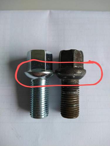

Moin,
Meine Werkstatt hat das eine Mal gesagt, dass ich falsche Radschrauben am Auto habe.
Ich bin jetzt dazu gekommen, eine Radschraube abzuschrauben und mit einer neuen zu vergleichen.
Für mich sind die von der Länge und vom Durchmesser gleich, nur der Kugelbund ist bei der neueren etwas kleiner. Als ich die alte Radschraube rausgeschraubt habe, habe ich die ganze Zeit so ein Knarxen gehört und beim Einschrauben der Neuen nicht.
Sind die Radschrauben jetzt dieselben oder nicht?

Ob der Kugelbund vom Durchmesser bei beiden Schrauben Identisch ist, ist anhand der Aufnahme nicht zu beurteilen.
Dein Reifenhändler hat eine Messlehre dafür.
Geht es um einen Volkswagen?
Ich hoffe man erkennt es jetzt besser, was ich meine. Es handelt sich um ein Touran 2009er Baujahr, aber es sind keine original VW Felgen.
Daß die alten Bolzen knarzen, ist dem Alter und Rost geschuldet.

Wenn es nicht um OE-Räder geht, stehen die geeigneten/vorgesehen Radschrauben ja im Rädergutachten.

Danke, ich habe ja genau dieselben Schrauben gekauft, wie sie im Gutachten stehen und diese scheinen dieselben zu sein, wie vorher. Daher verstehe ich nicht, was die Werkstatt meint, mit "falsche Schrauben"... Ich werde da wahrscheinlich nochmal anrufen müssen.

Ob Du tatsächlich auch die bestellten Befestigungsmittel, wie im Gutachten gefordert, erhalten hast, kann aus der Ferne nicht abgesichert werden.
Wenn Du experimentierfreudig bist, kannst Du auch mal den Kugelsitz einer Schraube mit Kreide bestreichen, diese in die Befestigungsbohrung (demontiertes Rad liegt dabei auf dem Boden) einführen und vorsichtig mit einer langen Nuss drehen. Wenn Du die Schraube jetzt wieder vorsichtig entfernst, ist erkennbar ob der Kugelbund vollständig in der Kalotte trägt.
