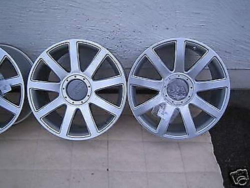

ich habe einen Satz Felgen gefunden, dabei handelt es sich um 2 "alte" und 2 "neue" laut Teilenummer.

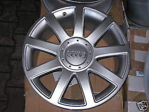

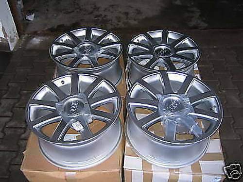

Die Speichen sind bei beiden sehr gewölbt, aber mir kommt vor das im Bild 1 zwischen den vorderen und hinteren ein Farbunterschied besteht. Dasselbe gilt auch im Bild 3 zwischen den beiden äußeren und denen in der Mitte (siehe auch Bild2)?

ich bin mir nicht sicher, aber ich vermute, dass die unterschiedliche Farbe eine Sache der Beleuchtung und der Lichtreflexion ist. Die S-Line-9speichen haben IMHO schon immer die selbe Farbe gehabt, egal ob gewölbt oder ungewölbt (alt). Die 8D0.... haben den gleichen Lochkreis, nämlich 5x112.
Das Schöne und zugleich das, was es schwer macht diese Felgen zu fotografieren und noch schwerer neu zu lackieren, das ist die Farbe der S-Line. Sie sehen aus, als wären sie aus unlackiertem Aluminium, dass nur leicht poliert wurde und mit Klarlack überzogen. Da kommen kaum andere Felgen von der Farbe her mit. Selbst mit einem unbeschädigten Vorbild war es dem Lackierer nicht möglich, diese Farbe wieder hin zu bekommen. Er musste damals alle 4 neu lackieren, die dann wieder schön aussahen, aber es war nicht mehr die original Farbe und haben mir dann gar nicht mehr gefallen. Habe mir dann die Nuvolari gekauft.
Ich weiß auch nicht, was minime85 für eine Bildschirmauflösung hat, oder wann der Monitor das letzte Mal gereinigt wurde. Ich sehe die Ringe ganz deutlich. Nicht auf allen Bildern bei allen 4 Felgen, aber auf zwei Felgen liegt auf dem Nabendeckel auch eine Schutzfolie auf, die sicherlich spiegelt.

Auf Bild1 sieht man doch die Ringe oder? Mich stört es das ich die Felgen vorher nicht besichtigen kann weil sie ein paar hundert Kilometer entfernt sind und es um wirklich viel Geld geht.

ihr habt recht ringe sind eindeutig da!😁
war auf dem zweiten bild schlecht zu erkennen!sorry!

auf den Fotos sehe ich ganz klar die Wölbung (ich denke bei allen 4 Felgen) die meine nicht hatten. Somit sind es die aktuelleren Felgen.
Ob der Farbunterschied von Reflektionen kommt, oder evtl. 2 Felgen lackiert wurden, solltes Du den Verkäufer fragen.

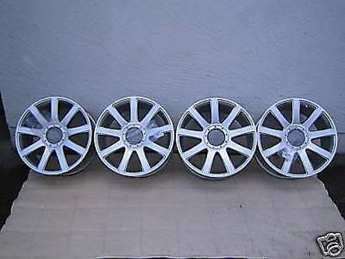

Also, ich hatte das Problem auch letztens als ich eine neue Felge brauchte.
Laut Audi sollen ja die Felge mit der OEM Nummer 4E0601025AB und 4D0601025AH baugleich sein, was aber leider überhaupt nicht so der Fall ist !
4E0 601 025 AB
ist bei der Narbe weiter nach innen gezogen und läuft zum Rand hin aus.
Kann man auf dem Bildern gut erkennen.
Die Einpresstiefe ist bei beiden Felgen gleich
4D0 601 025 AH
man sieht deutlich den Unterschied
