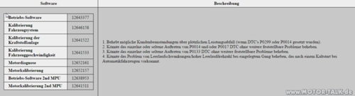

So hab heute nochmal mit ihm telefoniert. Da er Urlaub hat kann er nicht rein schauen ins System. Hat aber nochmal gesagt das die Dieselmotoren betroffen sind und dies auf ein fehlerhaftes Programm zurückzuführen ist. Vielleicht bringt die Info schon was beim foh. Lass einfach mal schauen ob es für deinen eine Aktualisierung gibt. Dafür müssen sie nur schauen was derzeit aufgespielt ist.
Meinen bring ich morgen Abend mal wieder hin und lasse es erneut prüfen.
Einfach mal hier die VIN= Fahrgestellnummer eingeben und sich durch hangeln zum Motorsteuergerät, bei Länder einfach andere auswählen.
Dann bekommt ihr den letzten aktuellen Stand der Software, inkl. Begründung eventuell.

Mir wirft er folgendes nun aus.
Was sagt davon nun aus Was aufgespielt ist und was die aktuellste ist?
2016-10-26-18-05-25-tis
Erstes Foto ist das Motorsteuergerät.
Und hier folgt nun das Getriebesteuergerät.
2016-10-26-18-19-01-tis
Was sich auf dem Motorsteuergerät befindet kannst Du eventuell mit dem OPCOM auslesen.
Oder eben halt zum FOH hinfahren und sagen einmal ein Update bitte, und den Zettel auf den Tresen legen.
Wenn das Fahrzeug mit dem PC und der OBD Schnittstelle verbunden ist, kommt automatisch der Hinweis das ein Update vorhanden ist.
Gut Danke für die Info aber wenn mir die Seite den den Istzustand anzeigt wäre es sinnig daneben auch zu legen was nun aktuell möglich wäre. Ansonsten brauch ich da nichts eintippen wenn ich doch zum FOH muss.
Unter dem Punkt Betriebssoftware verstehe ich doch im allgemeinen die aktuelle auf meinen Wagen aufgespielte Version oder?
