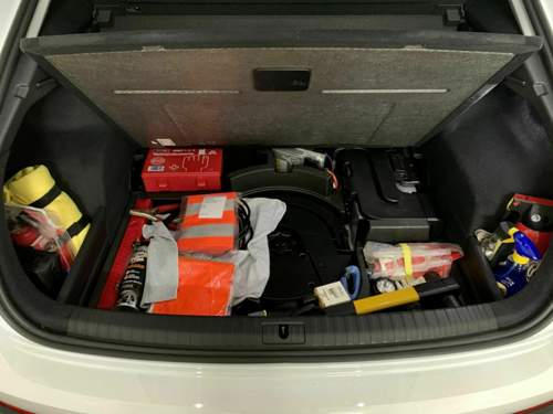

Hallo, hier noch ein Foto was trotzdem noch alles reinpasst und die verstellbare Rückbank (wenn konfiguriert) macht alles wieder wett!
[Von Motor-Talk aus dem Thema 'Kofferraumvolumen' überführt.]
.. unterm Ladeboden
Ich denke mal die Hutablage passt dann nicht mehr unter den Ladeboden, richtig?
@bertelbart schrieb am 25. Oktober 2020 um 12:13:57 Uhr:
.. richtig, das ist ein Nachteil, wenn sie unterwegs stört, stell ich beide Rückenlehnen etwas steiler und stell sie senkrecht rein...
