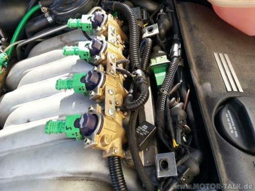

Moin Moin,
mein A6 4.2 4B hat eine ICOM JTG mit einer Pumpe von OT-Engineering. Der Wagen wurde im September umgerüstet und wurde dann leicht Fett kalibriert. Unterdruckdose ist auch vorhanden. Da sich die Düsen erst einlaufen mussten wurde aus den -5% Korrekturwert über die letzten Monate -13 auf beiden Bänken(Winter/Sommergas kann da auch mit reinwirken). ich hatte die C7 Kalis verbaut. (Alle Kalis und Düsen auf gleichen Durchfluss kalibriert). Nun hab ich C6 Kalis eingesetzt und habe auf Bank 1 -13 und auf Bank 2 -5. Die O-Ringe an einer Düse waren defekt. habe ich getauscht aber das brachte keine Verbesserung. Woran kann es liegen, dass die Bänke so unterschiedlich arbeiten? Meine Sorge geht dahin, das evtl. 1 Zylinder viel zuviel Gas bekommt und das MSG aber dann alle 4 runterregelt, wodurch dann 3 zu mager laufen würden.
Hat wer ne Idee was ich noch machen kann? BTW: die anderen O-Ringe sehen gut aus und sollten dicht sein. Wie sind die Düsen denn an der Ansaugbrücke befestigt? Ist vielleicht beim Abziehen der Düsen zwecks Kalibratorwechsel was verrutscht?

Nachtrag :
So, Da O. Tappe ja leider hauptsächlich nur noch für den Wolfsburger Autobauer unterwegs ist, war ich nun bei Nico Hufenbach in Salzwedel http://www.autoteile-hufenbach.de/ An der Umrüstung von O.Tappe gab es einige Dinge kosmetischer Natur zu verbessern. Z.B. die Verlegung der RL Leitung und die Kabel der Düsen. Das Hauptproblem war aber, das der Druckregler zu lose befestigt war und die VL Leitung an beiden Verbindungsstücken abgeknickt war. Dadurch hat er halt zuwenig Gas bekommen und zwar wohl durch die Vibration bei Beschleunigung. Sonst lief er im Teillastbereich akzeptabel. Naja und die Düsen lagen zwischen 102 und 130 ml...Herr Hufenbach hat mir die Düsen alle kalibriert und nun haben die alle 125 ml was zu einem Langzeitkorrekturwert von -6 auf beiden Bänken führt. Ach ja und leider ist meine Saugrohrumstellung fest..Audi Problem .. Die haben wir mit ach und krach auf Stellung volle Leistung gedreht. Mal schaun ob cih die irgendwie wieder gängig bekomme.
Das erste Bild ist vorher, die anderen nachher
Bild-1
Nachher3
Nachher2
+5
