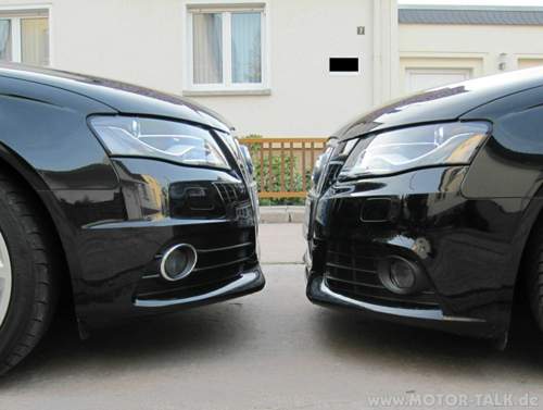

Hi Leute,
mal ne kurze Frage: gibt es eigentlich unterschiedliche Versionen? Ist die S-Line Front anders geformt in der Nähe des Kühlergrills?
Auf www.weltauto.at beim durchstöbern sind mir da 2 Varianten aufgefallen.
Oder gibt es zwischen Attraction und Ambition, Ambiente einen Unterschied?
Danke im Voraus!
lg
bigweo

Es gibt einmal die "normalen" Frontschürzen und dann gibt es die "s-Line" bzw. S4 Frontschürzen.
Und dann sind die Schürzen vom FL natürlich auch noch anders als die vom VFL.

P.S: Hier mal zum veranschaulichen...
Front1
Front2
Links ist die normale FS, rechts ist die s-line Schürze aus dem exterieur Paket.

Hier
sieht man den Unterschied noch mal deutlicher!
Die S-Line FS ist ca 2cm grösser als die normale, beim aussehen gibts keine krassen unterschiede wie du festegestellt hast.
Ich würde dem Geldbeutel zu Liebe einen one Sline nehmen, wenn ich irgendwo schräg parke da wirds meistens eng mit der FS, da die Eckig ist gibt es sofort eine schöne macke, früher waren sie nach unten hin rund und da fie dann ein Borsteinkontakt nicht so sehr auf🙂

Was soll da 2 cm größer sein ? die nach vorne stehenden Höcker des "Schneepfluges" sind gleich groß oder stehen gleich weit nach vorne ab - ich habe beide Varianten gerade hier im Hof gegenüber stehen. Der einzige Unterschied sind die Ausbuchtungen für die Gitter der Nebler, diese haben eine unterschiedliche Form. Nix ist breiter, nix ist größer, nix ist länger.
Hier sieht man schön, dass die Sicken etwas anders verlaufen (gerade die Umrandung der NSW-Blenden und entlang des Kühlergrills)

das ist schon klar, deswegen ist trotzdem nichts länger, breiter oder größer - von den Abmessungen her

Hier noch einmal zwei Bildchen von den Schürzen.
Gruß RC
