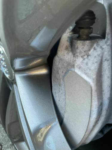

Hab jetzt alles abnehmen lassen und Donnerstag Termin zum eintragen 😎
Bei den Felgen hat er aber geschluckt wegen dem Abstand zur Bremse 😁😰
Wenn das ein Schwimmsattel ist und da nicht gerade neue Beläge drauf waren, hast aber beim nächsten Belagwechsel ein kleines Problem.
@torrannagga schrieb am 26. September 2021 um 15:49:04 Uhr:
Ne soweit ich weiß hat der keine. So wie meine Beläge unten sind hätte das sonst von Anfang an nicht funktioniert 😁
Das Gegenteil ist beim Schwimmsattel der Fall:
Wenn die Beläge abgefahren sind, ist der Abstand zwischen Sattel und Felge am größten.
@WolfgangN-63 schrieb am 29. September 2021 um 17:51:27 Uhr:

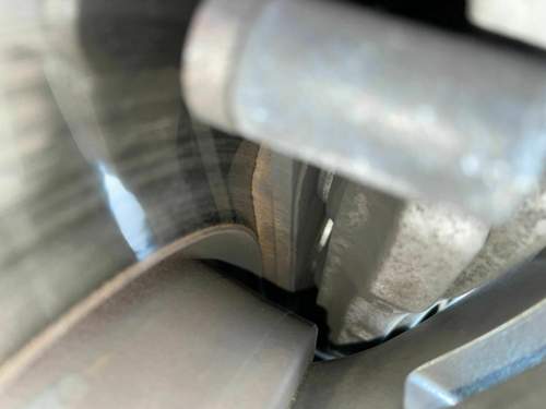

Ok das weiß ich nicht. Ich hoffe nicht das der Abstand noch weniger wird. Kann mir wer sagen ob ich hier noch Probleme bekommen werde wenn die Beläge weiter runter gehen? Ich hab noch gut 4mm drauf und Luft zwischen Felge und Sattel nur 1mm.....
Und jeden Tag danach schauen hab ich auch keine Lust 😕
@Audi_A4 :
Das musst Du auch nicht. Bei zunehmendem Bremsbelagverschleiß wird der Abstand größer.
Das eigentliche Problem entsteht bei einem Schwimmsattel erst beim Belagwechsel:
Nach dem Belagwechsel bekommst Du dann die Felge nicht mehr montiert.
@WolfgangN-63 schrieb am 30. September 2021 um 09:54:22 Uhr:
@Audi_A4 :
Also habe ich keinen Schwimmsattel? Wenn doch dann sehe ich da schwarz das ich die Felge mit neuen belägen drauf bekomme. Habe aktuell die Hälfte derBremsklotzdicke runter. Wenn ich einen neuen Bremsbelag einbaue der dann ja 4mm mehr hat. Bräuchte ich doch die 4mm und die hab ich definitiv nicht wie auf dem Bild zu sehen 😁
Das meinte ich ja, wenn es mit abgefahrenen Belägen so eng ist, passt es mit neuen niemals.
Ich glaube schon, dass das ein Schwimmsattel ist (zumindest liefert eine schnelle Bildersuche nach S4 Bremssattel vorne auch 2 Kolben Schwimmsättel)
Edit: gerade gelesen, dass es ja ein TDI und kein S4 ist. Dann hat der definitiv Schwimmsättel.
@torrannagga schrieb am 1. Oktober 2021 um 13:15:22 Uhr:
Und wie ist der Vorbesitzer dann bitte gefahren und warum haben die Felgen dann eine ABE und warum hat der TÜV das mit der ABE so abgenommen? Das müsste der ja auch wissen wenn er schon sagt das des knapp ist?!
Aktuelle Bremsbelagdicke
Damit hast Du schon jetzt verloren und solltest den unterzeichnenden Prüfingenieur darauf hinweisen und klären, ob eine erneute Anbauabnahme mit geeigneten Spurplatten erfolgen kann.
Sollte diese Möglichkeit nicht bestehen, mußt Du dich von den Rädern wieder trennen.
