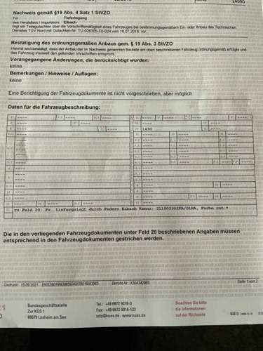

Hi Zusammen,
ich habe gestern meine Federn einbauen lassen die auch passen 😉 und diese auch eintragen lassen. Das ganze hab ich in der Werkstatt gleich vom TÜV abnehmen lassen.
Jetzt komm ich da gestern an und der sagt mir das meine Felgen/Reifen trotz Tieferlegung nicht eingetragen werden müssen? Hä. Stimmt das? Der letzte Prüfer sagte ich muss sie eintragen lassen weil die ABE nur für Serienfahrzeuge gilt.

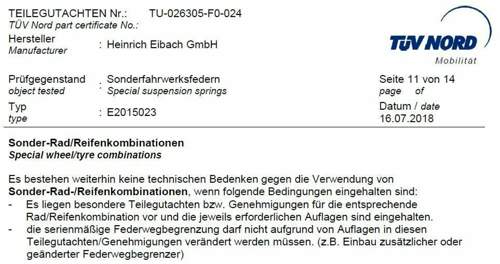

In dem Gutachten der FEdern steht zu Sonder-Rad/Reifenkombination folgendes:
Sonder-Rad/Reifenkombinationen Special wheel/tyre combinations
Es bestehen weiterhin keine technischen Bedenken gegen die Verwendung von Sonder-Rad-/Reifenkombinationen, wenn folgende Bedingungen eingehalten sind:
- Es liegen besondere Teilegutachten bzw. Genehmigungen für die entsprechende
Rad/Reifenkombination vor und die jeweils erforderlichen Auflagen sind eingehalten.
- die serienmäßige Federwegbegrenzung darf nicht aufgrund von Auflagen in diesen Teilegutachten/Genehmigungen verändert werden müssen. (z.B. Einbau zusätzlicher oder geänderter Federwegbegrenzer)
Ausschnitt vom Gutachten hab ich angehängt.
Was meint ihr? Soll ich damit jetzt einfach rumfahren oder soll ich selber nochmal zum TÜV? Es geht hier ja auch um Geld. Bitte eure Antwort auch erklären und nicht nur Ja geh zum TÜV oder NEin das passt schon so. Danke
Gutachten hänge ich hier mit an. ABE findet ihr auf der anderen Seite, ich kann hier keine zwei Dokumente anhängen.
Federn Gutachten Ausschnitt Reifenkombin
Der Prüfer der Werkstatt darf wahrscheinlich keine Kombinationen abnehmen.
Ganz einfach: schau auf der Abnahmebestätigung nach, da steht ein Satz wie "folgende vorangegangene Änderungen wurden berücksichtigt:"
Wenn da steht: "Räder/Reifen KBA XXXXX", dann ist es in Ordnung.
Wenn da steht: "keine", dann sollten die Räder gesondert eingetragen werden

Im Federgutachten steht ja noch drin das bei Sonderbereifung ein besonderes Teilegutachten vorliegen muss. Meinen die damit nicht das Gutachten der Reifen?

In der Abnahmebestätigung steht vorangegangene Änderungen "keine".
Aber warum sagt er das dann?
Bei den Federn steht ja drin mit einem besonderen Gutachten der Reifenkombination. Meinen die damit nicht mein Teilegutachten?
In der Abnahmebestätugung steht auch drin "Eine Berichtigung der Fahrzeugdokumente ist nicht vorgeschrieben aber möglich ". Heißt das ich muss in Schein nichts eintragen nur das Dokument mitführen?
Fahrwerk und Räder darf er wahrscheinlich nicht. 😁

@Eierlein2 schrieb am 16. September 2021 um 18:14:35 Uhr:
Warum sollte er das nicht dürfen und dann hätte der das doch gesagt... Seine Worte waren aber das ich die nicht eintragen muss...
Am besten beim TÜV Vorfahren und fragen oder?
Es gibt da verschiedene Auslegungen der Vorschriften.
Die einen sagen "was mit Serienfedern passt, passt auch mit Tieferlegungsfedern. Die Räder kommen da nirgendswo hin, wo sie mit Serienfedern nicht auch hingekommen wären" (deswegen ja die Einschränkung mit den unveränderten Federanschlägen)
Die anderen sagen "die Änderungen beeinflussen sich gegenseitig, siehe Matrix im Beispielkatalog. Also müssen auch beide zusammen abgenommen werden. Da beide Gutachten die jeweils andere Änderung nicht ausschließen, kann für beides zusammen eine Änderungsabnahme gemacht werden" (die Meinung findet man insbesondere dort, wo nur Änderungsabnahmen gemacht werden dürfen)
Dann gibt es noch die Meinung "alles was sich gegenseitig beeinflusst darf nur per Einzelabnahme abgenommen werden" (diese Meinung ist vorwiegend dort anzutreffen, wo man bis vor kurzem noch das Monopol für solche Abnahmen hatte)
Ich persönlich hänge der zweiten Meinung an (obwohl ich auch Einzelabnahmen machen darf).
