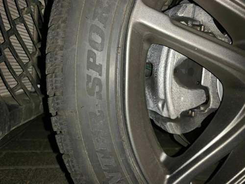

ich hab mir leider in meine Alufelge VL eine Beule reingefahren. Reparieren, falls überhaupt möglich, rentiert sich nicht(neue Felge kostet 80€). Nun meine Frage: Darf ich auf der Vorderachse jetzt zwei unterschiedlich alte aber baugleiche Felgen fahren? Der Reifen ist noch in Ordnung und würde eben einfach nur die Felge austauschen.

Bevor ich ein aussagekräftiges Bild vom Schaden gesehen habe, sage ich zur Wiederverwendung des Reifens erst mal nichts.
Zu den Felgen: Selbstverständlich darfst Du eine baugleiche Felge (bei Zubehör: Hersteller und Typ und Maße) montieren, die jünger ist als die anderen.
Hab euch den Schaden abfotografiert. Eure Meinungen zu dem Reifen würden mich jetzt mal interessieren. Reifenhändler meinte da ist nichts...
War der Schaden an der Felge schon vorher da?
Wo und wie glaubst du denn den Schaden reingefahren zu haben?
Für mich käme der Reifen auf den Müll. Was meinst du wie die Felge aussehen würde wenn der Reifen es nicht abgefedert hätte?
Ich seh da auch nix am Reifen. Aber man kann den ja auch mal von innen anguggen.
Ansonsten Stelle merken (vielleicht am Ventil montieren) und weiter beobachten, ob sich da etl. irgendwannmal was nach außen beult.

Bedenke bei einer „optischen“ Schadensbewertung immer, das man innere Schäden an dem Aufbau eines Reifens von außen nicht sehen kann. Nicht umsonst sagt man ja das Reifen „ein Gedächtnis „ haben, sich also aufgetretene Schäden erst sehr viel später und dann möglicherweise sehr plötzlich bemerkbar machen.
Wenn die Felge verformt wurde muß ja eine enorme Kraft punktuell und durch den Reifen bis auf die Felge gewirkt haben. Das da auch das Material des Reifens geschädigt wurde ist sicher nicht unwahrscheinlich.
Also im Anbetracht des relativ kleinen Aufwandes, würde ich dringend empfehlen auch den Reifen zu ersetzen.
