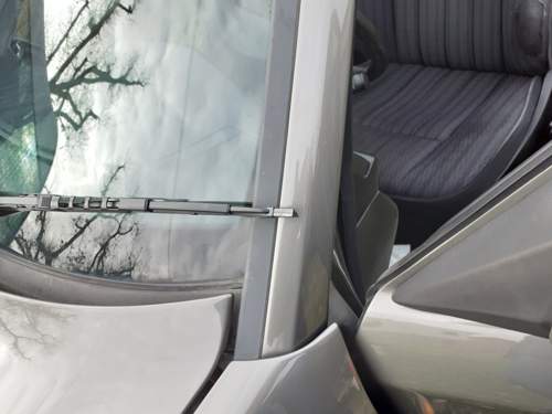

wie kann ich bei einem 602-Motor feststellen, ob es sich um einen mit 66 oder 69 kW handelt?
Die Motornummer wurde mir mitgeteilt: 602 912 10 172503

Haube offen

Das Bild zeigt aber ein Fahrzeug mit Motor 601.....4 Zylinder.
Nein, der hinterste Zylinder liegt etwas tiefer. Sieht man auf dem Foto kaum
Nope ein 5 Zylinder...
Erkennen kannst du es an den Düsen... Beim 69kw sind diese für die schräge Einspritzung konzipiert...
Aber was man erkennt ist, dass die Front (Mopf2) nicht zum Motor passt…

Ja, stimmt. Da wurde offenbar eine andere Haube draufgebastelt, was mich eigentlich nicht stoert.
Der Originallack ist auch nicht mehr da.

Wenn da mal kein Schaden verschönert wurde.

Ja, das befuerchte ich.
Kommt freilich auf den Schadensumfang an, ein kleinerer Auffahrrumms ginge ja noch...
Werde mir also ggf. den gesamten Vorderbau etwas genauer angucken.

Ab Motorendnummer etwa 125.000 sollte es ein Schrägeinspritzer sein.

Danke! Das waere also bei der o.g. Motornummer der Fall.
Im italienischen Brief werden allerdings 66 kW angegeben.

mopf 1 ist beim 250er immer schrägeinspritzer, gibt auch etlliche vor der moedellpflege die auch schon den motor drinn haben.
nachdem das Auto aus italien stammt, kannst du sicher sein, das die km niemals nie stimmen.!!!
das ist aber egal, denn ein rostfreier 124 ist durch nix zu ersetzten, ich hatte neulich einen E200T aus I auf der bühne, der sahr aus wie ein deutscher 124er nach 2 jahren- ernsthaft.
