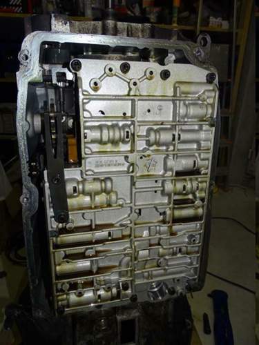

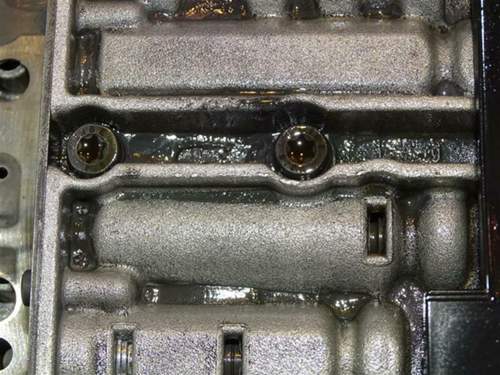

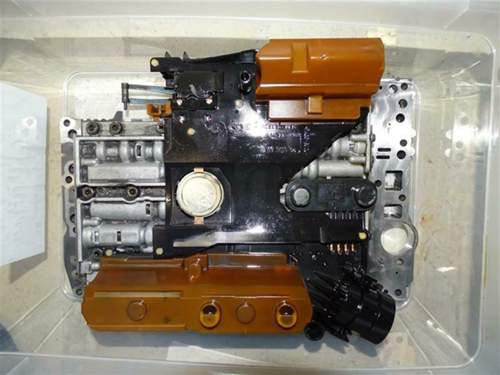

Ich am Wochenende ein 722.6 Getriebe zerlegt. Als erstes ist mir ein schmieriger schwarzer Belag in der Ölwanne aufgefallen.
Deshalb habe ich mich entschlossen mal in die Ventileinheit rein zu schauen. Das war eine gute Entscheidung wie man auf den Bildern sehen kann. Ich glaube aber, dass ein Reiniger das nicht heraus bekomen hätte.
EHS
Ausgebaut
Schwarzer Schlamm
+12
derbe schlacke
deshalb sterben auch die elektrikplatinen samt venilen ab.......
