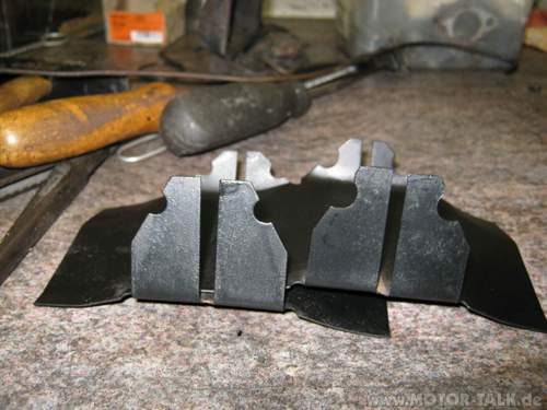

Hier siehst du den kleinen Unterschid der beiden Bleche.
Das für 8mm kannst du ja anpassen an 10er Bolzen,aber das 10mm Bolzenblech wackelt auf den 8mm Stehbolzen .Ich hab mal probiert eines anzupassen,nur durch biegen,hält zwar aber hat nicht richtig gesessen durch das verbiegen und rutschen durch die großen Ausschnitte.

Img-1512
@Vari
Ein Daumenabdruck auf einem frisch lackierten Blech? Du ruinierst dein Ruf als Perfektionist.:D
Es ist aber sehr hilfreich das Thema nochmals zu verinnerlichen. Steven will sich ja auch einen fertig bauen.
Uwe
Äh,ich bin kein Perfektionist,das glaubt ihr alle scheinbar nur,ich mach es so gut wie ich kann.
Der Abdruck könnte auch ein Schmierfinger sein ,egal,denn die Bleche sind eigentlich nicht frisch lackiert sondern nur von Öl und alter Farbe befreit und mal eben schwarz übergesprüht um ein weiterrosten nach dem entölen zu verhindern oder einzudämmen.
Na und Steven kann ja immer nachfragen wenn der Schuh drückt,aber das wird er ja wissen denke ich.Denn Freunden zu helfen ist doch eigentlich selbstverständlich wenn man helfen kann.
Vari
