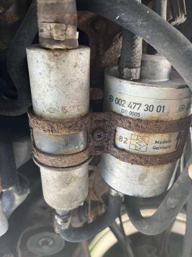

Wo ist da eine Metallleitung?
Danke MxD, ich habe es auch nicht verstanden. Auf dem Bild sind doch alle 4 Schläuche am Filter dran. Zumindest sieht es für mich so aus.

Am Filter hängt noch eine Unterdruckleitung, die mit einem Schlauch abgeht und zu einer dünnen metalleitung führt.
Diese kleine dünne Metallleitung geht oben am Boden entlang Richtung Reserveradmulde.
In Fahrtrichtung gesehen rechts, etwas ausserhalb der Mitte, oben über der Hinterachse wird sie an ein T-Stück angeschlossen. Das T-Stück sitzt in einer Leitung, die von rechts nach links läuft, ist von unten nur zu sehen, wenn man weiß wo sie liegt. Und wenn diese U-Druckleitung abgammelt, dann verbraucht das Auto auch ruckzuck bis zu 1 Liter mehr Kraftstoff.
Stelle dich unters Auto (Reserveradmulde) und sieh dir die Differenzialhalterung (die Gummilager) an. An dieser Stelle senkrecht nach oben sehen, dann siehst du die quer verlaufende Leitung. Dann etwas nach rechts sehen, dann siehst du etwa auf halbem Weg zum Rad das T-Stück, von dem die kleine Metalleitung abgeht.
Ist schwer zu finden, musste bei mir selbst zig mal hinsehen.
An das T-Stück eine andere Leitung an zu stecken ist eine drecks-fummelei, da die Hinterachse im Weg ist.

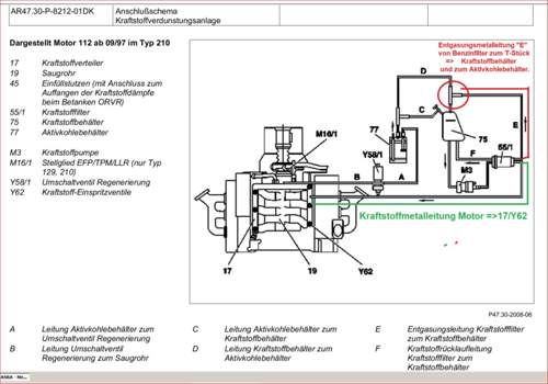

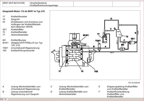

Ich will mal eine Graphik zu Stephans Beitrag einstellen.
Bild unten, Pfad " E ".
Gruß, mike. 🙂

Und nach der Grafik zu urteilen ist es auch klar. Gerade im Sommer, wenn der kraftstoff im Tank sich ausdehnt und gast, gehen hier die Kraftstoffdämpfe verloren und stehen nicht mehr dem Aktivkohlebehälter zur Verfügung. (Der damit ja das Gemisch anfettet, wodurch weniger Kraftstoff durch die Düsen geht.) Ist die Leitung offen, entweichen die Gase und damit ungenutzter Kraftstoff quasi ins freie.
Leichti

Ich hab' mal versucht die Grafik von oben farblich zu gestalten. Leichti
hat recht, die (Metall)Leitung zu dem T-Verbinder ist nicht leicht zu sehen... 🙄
mike. 🙂

meinst du diese auf dem Bild? Sieht eher aus von der Stärke wie eine Benzinleitung…
T Stück
es ist unmöglich diesen Schlauch zu wechseln, absolut unmöglich ohne die Hinterachse auszubauen…. Nun habe ich versucht den Verlauf zu verfolgen, lande aber irgendwo hinter dem Tankeinfüllstuzen, ist ein Blech fest verbunden mit dem Radhaus im Kofferraum…. Sodass ich nicht rekonstruieren kann, wo an der Pumpe der Kraftstofffilter angeschlossen ist…. Nun habe ich noch zwei Möglichkeiten, entweder jemand weiß wo der Filter draufhängt und ich kann ein T - Stück einbauen, oder ich muss mit dem Mehrverbrauch leben.
Nun habe ich wohl eine Lösung gefunden, die Leitung verläuft zum Aktivkohlefilter hinter dem linken Radhaus, oberhalb der Plastik Verkleidung. Meine Idee, Dort wo die Leitung in den Filter geht, ein T -Stück dazwischen klemmen und einen Schlauch über den Kofferraum wieder zurück zum Filter legen und anklemmen. Dann müsste es doch so überbrückt sein, um wieder in zu funktionieren?!
Wie gesagt, das ist KEINE BENZINLEITUNG, sondern eine Benzindampf-Leitung.
Was du machen könntest, diese Leitung im Radhaus lösen, damit du am T-Stück etwas richtung Pumpe ziehen kannst. Vielleicht kannst du dann in den Schlauch des t_Stücks ein Stück Spritleitung für Standheizungen stecken. Die sind verdammt dünne und Kunststoff. Das dann zum Filter führen und dort mit einem Adapterschlauch dann am Filter anstecken.
Ob das die Leitung auf dem Bild ist, kann ich dir nicht genau sagen, da es einige T-Stücke wohl gibt. Aber wenn du sagst, da kommt man nicht ran, dann dürfte es diese >Leitung sein. Und da kommt Luft rein und Kraftstoffdämpfe entweichen.
Und, 11,2 Liter im reinen Kurzstreckenverkehr ist doch OK. Gerade nach dem Anlassen auf den ersten 2km in der Stadt ist der Verbrauch fast jedes PKW exorbitant hoch.
Leichti
