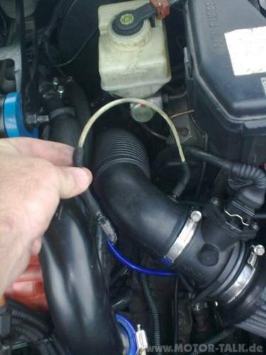

hab mal an meinem V70/1 rumgebastelt.
er läuft momentan etwas unrund und get gerne mal aus...
*nerv*
habe da einen losen stecker gefunden den ich auch zuordnen konnte und einen losen unterdruckschlauch dessen anschluss ich nicht finden kann. hab den dann, so mir nix dir nix, hochproffesionell mit isolierklebeband luftdicht abgeklebt. nu läuft der motor etwas besser...
wie gesagt: ETWAS BESSER
meine frage:
wo gehört dieser unterdruckschlauch hin?
sitzt hinterm LMM im ansaugrohr.
siehe bild
Biddeschön....
Bild 1:
Man sieh den 'weißen' dünnen Kunststoffschlauch unterhalb des Ansaugs (gleich nach dem LuFi).
Am Ansaug ist der mit einem Gummischlauch-Wikel angesetzt.
Geht in einen schwarzen Schlauch etwa 7-8cm unterhalb des NW-Sensors.
Bei liegen da noch 2 Wasserschläuche für den LPG-Verdampfer
Ich kann nur ertasten, das dieser schwarze Schlauch auf dem Getriebeanschluss (Automat) liegt und in Richtung Spritzwand geht.

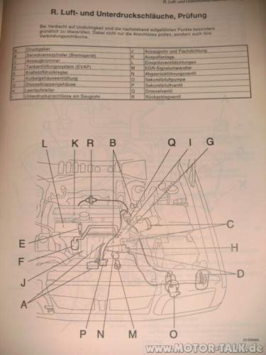

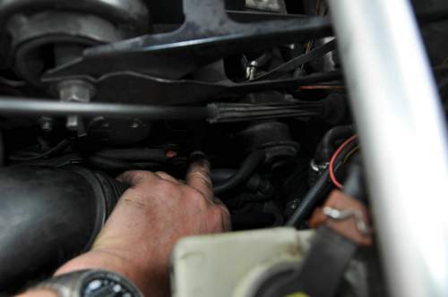

Bild 2:
Da wo mein schmuddeliger Stinke-Finger hinzeigt, geht der Schlauch am Block nach unten weg und ist 'irgendwo' aufgesteckt.
Ich kann das leider nicht detaillierter verfolgen, sonst müsste man da alles möglich abbauen.

Der Druckschalter für den Turbo sitzt bei mir übrigens am LuFi-Kasten.
Bild 1, rechts oben an der Ecke, links neben dem Verriegelungs-Clid für den Deckel.
U. a. ein Gummischlauch geht von da auch an den Ansaug.
Etwas verdeckt, man sieht aber das Loch links im Ansaug.

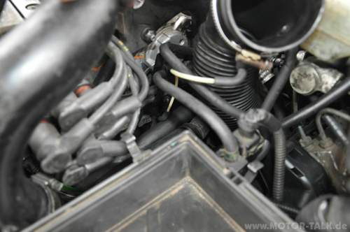

Schau mal unterm Leerlaufregler nach...da gehen einige Unterdruckschläuche dran und ab.....
irgendwie hats meine Antwort gestern nicht genommen....
also:
bei meinem Motor (auch Turbo, aber 855) geht von der Anlage her der Schlauch auf dem Bild vom Ansaugschlauch (wo er ja sitzt) zum Ladedruckregelventil auf die Mitte.
DAs ist das Dingsi direkt am Luftfilterkasten, das 3 Anschlüsse für Unterdruckschläuche hat.
nur sind bei mir die Unterdruckschläuche (bis eben eine Ausnahme) alle komplett schwarz (und meist komplett aus Gummi)
Vom SCHLAUCH her- so ein Schlauch (also nur die Art des SChlauchs mit den schwarzen gebogenen Anschlußkappen) verbindet bei mir die Einspritzrail mit dem Ansaugkrümmer.....
kann dir heute abend Fotos machen (wenn dir bis dahin nicht anderweitig weitergeholfen wird)

Was hat Markus denn gesagt zu dem Schlauch am Einspritzrail ?
Sagte er nciht, da wäre "alles in Ordnung" ?
