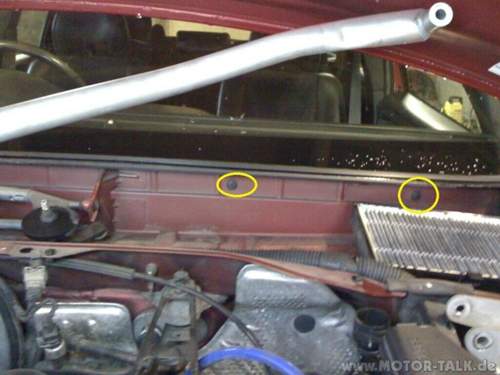

Das Armaturenbrett selber..
hab das auch. Bei mir isses einfach auf der Fahrerseite.
Um das gepgeiffe wegzubekommen musst Du etwas Schrauben:
Scheibenwischer abdeckung ab und darunter die Schrauben anziehen. Siehe anbei. (Gibt insgesamt 4 Schrauben)
Img-0594

genau da kommts zu 99% her
so, alles erledigt 😛 pafro hatte mit seinem tip recht 🙂
die schrauben waren auf der beifahrerseite sowas von losgerödelt...jetzt ist alles schööööön leise.
danke dafür!
Immer diese seitenverkehrten Fotos!
Du musst den Bildschirm umdrehen.. 😁😁
