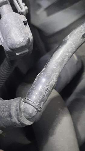

Jedenfalls sin bei unserem ALLE 4 Endstücke vom Schlauch rissig! Folge ist, dass schon nach einer Stunde Parkzeit das Bremspedal hart ist. Wenn das System ganz ausfällt, wäre das schlecht.
Habe Sorge, dass es bei einem Gebrauchtteil auch Risse gibt.

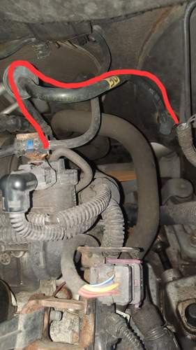

Gesamtes Schlauchpaket

Ich kann nur auf Bild 2 Risse im Schlauch erkennen, den bekommst du problemlos im freien Teilehandel als Meterware.
Für die anderen Teile würde ich nochmal gezielt bei deinem Händler nachfragen. Eure Kommunikation ist ja beim letzten Mal offenbar nicht optimal verlaufen.
