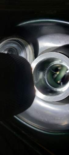

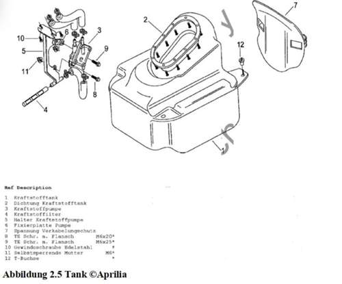

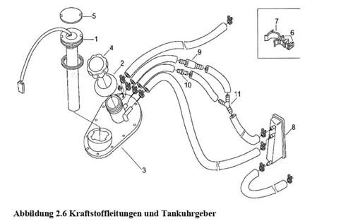

Entschuldigung wenn ich den Leuten wiederspreche die mir sagen das im Tank kein Schlauch ist, ich lade zwei Explsionszeichnungen hoch die das innenleben des Tanks zeigen und ich werde ein Foto machen durch den
Benzieinfüllstutzen wo man den Schlauch dann sehen kann und das ist der Schlauch der verhindert das der Roller anspringt wenn wenn er unter Benzin steht. Und Verschiedene Rollerwerkstätten meckern wenn ich das Gespräh auf den U-Schlauch bringe was es für eine Arbeit ist den Tank auszubauen.

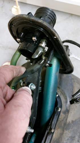

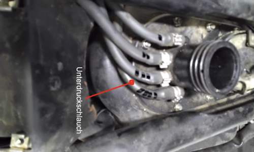

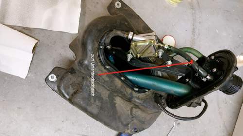

Hallo, ich bin wieder da.
Ich habe das Problem zwar noch nicht geöst aber gefiunden und werde es morgen lösen. Ich lade Fotos hoch die das Problem zeigen, der defekte Schlauch verursachte bei vollem Tank das absaufen und bei weniger Sprit drinn, daß bei längerer schnellerer Fahrt der kleine Zusatztank nicht mehr ausreichend gefüllt wurde weil der Schlauch Luft zog und es dann zum Leistugsabfall kam. Ich melde mich wieder wenn der Einsatz erfolgreich war und das Teil läuft, ist immerhin meine erste Schrauberaktion an meinem ersten Roller.
Dank an Alle
Gruß Peter
