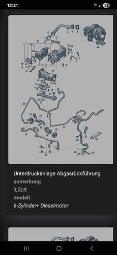

Bei meinem Audi A6 C8 BJ2020 ca. 110T Km auf der Uhr kam vor kurzem die Meldung „Störung Bremskraftverstärker. Weiterfahrt möglich. Service aufsuchen.“

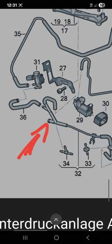

Nach dem auslesen vom Fahrzeug kam im Fehlerspeicher, dass das System kein Unterdruck aufbauen kann. Der Fehler war vermutlich schnell gefunden, da der Blindstopfen, wie auf dem zweiten Foto markiert, fehlte. Wurde provisorisch mit Panzerband abgedichtet und dann bremste das Auto wieder normal und der Fehler verschwand.
In der Werkstatt wurde der Blindstopfen wieder drauf gemacht und das System getestet. Hier wurde mir dann mitgeteilt, dass die Vakuumpumpe ausgeschlagen sei und nicht mehr ausreichend Unterdruck erzeuge, zumindest nicht für mehrere starke, kurz aufeinander folgende Bremsvorgänge. Wenn man dies täte, dann würde die Meldung wohl wieder auftauchen. Mir ist vorher aber nie etwas aufgefallen diesbezüglich.
Die Frage nun, da ich nichts weiter gefunden habe, ist dieses Problem bekannt oder hatte damit schon mal jemand Probleme?
Expositionszeichnung
Markierung Blindstopfen
