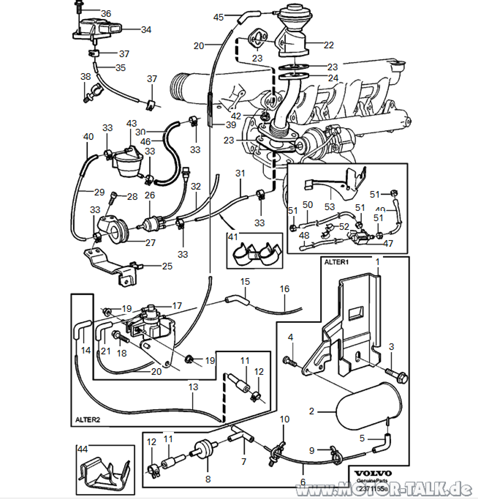

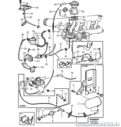

Guten Abend,
ich bräuchte eine Übersicht der Unterdruckleitungen im D5252T, konkret in einem 98er V70, sollte aber kein Unterschied zum 850 bestehen.
Ich hab irgendwo ein massives Leck weil kein Unterdruck am BKV ankommt, die Vakuumpumpe arbeitet jedoch einwandfrei.
Also liegt der Wurm m.M.n. irgendwo in der Verschlauchung.....
Der "Freundliche" wollte mir keine Übersicht aus dem VIDA ausdrucken - hätte das Auto aber gerne zur Fehlersuche dabehalten....🙄🙄
Zu Hülfe....
Sowas in der Art?:
Bild-2
Bild-1

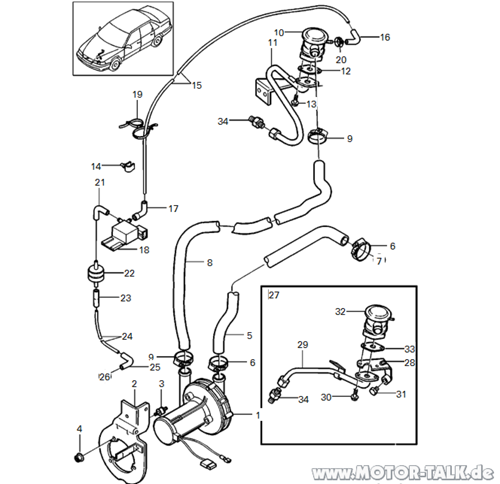

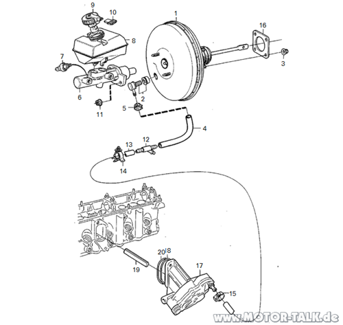

Oder so?:
Bild-3
Bild-4
Sensationell und ein dickes DANKE! dafür 🙂
Auf dem allerersten Bild sieht man einen Abzweiger (#12) in der Leitung zw. Unterdruckpumpe und BKW, mich deucht der sitzt unterm Luftfilter, denn da ist die ganze Getriebeglocke voll Öl wie ich sehen konnte....
War gestern schon zu dunkel zum Ausbauen, aber da werd ich mal mit der Suche beginnen.
Kann ja nicht weg der Unterdruck...hat ja kein Geld...😁
Da brauchst du kein Bild. Du fängst mal an, an der Unterdruckpumpe. Da ist der Anschluss selbst schon ein Rückschlagventil. Das kannst rausschrauben.
Dann geht der Schlauch unter dem Batteriefach auf ein T-Stück, das geht dann zum einen in diese komische runde Dose unter dem Kotflügel, oben nochmal mit Rückschlagventil abgesichert (keine Ahnung was für Dose das ist, glaub ein Speicher oder so???) - zum anderen geht die Leitung dann rauf an den BKV. Das Eckstück zum Bremskraftverstärker ist zugleich auch ein Rückschlagventil.
Würde mal alle Rückschlagventile checken, die Leitung natürlich auch ganz genau...
