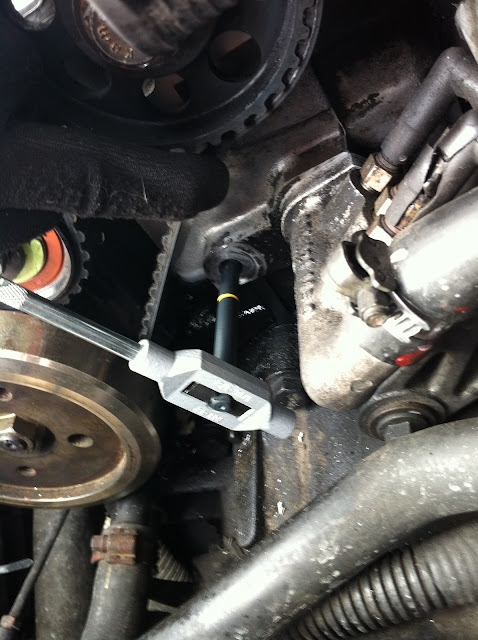

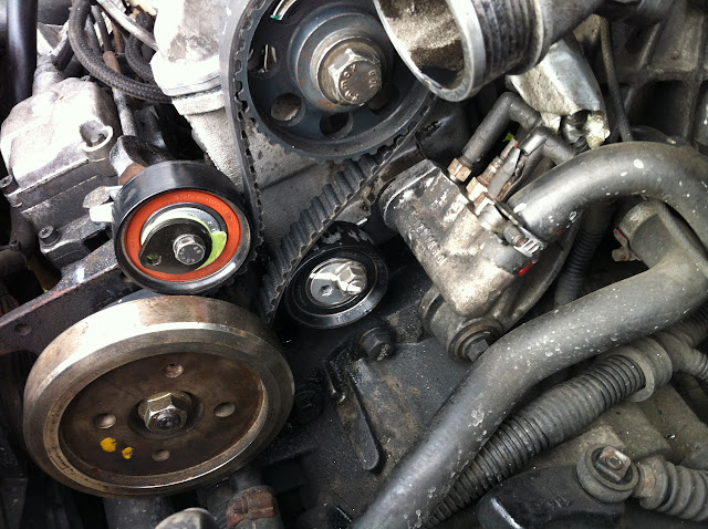

Auf jeden Fall und so ziemlich das wichtigste an dem Wagen ist der Zahnriemen - das solltest du auf jeden Fall in Angriff nehmen. In dem Fall ist es der zweite kurze Zahnriemen - und da gibt es einen häufigen Fehler, die Spannrolle. Die ist auf einem Bolzen im Kopf befestigt und wird oft von super Mechanikern überdreht - ergo haltet der Bolzen nicht mehr. Dann wird das oft geklebt etc. - irgendwann mal lockert sich dann diese Mutter/Bolzen, der Spanner rutscht und die Zahnriemenspannung passt nicht mehr. Ergo die Einstellung - das dann von einer Minute auf die Andere.
Lass das mal checken - es geht um die untere Rolle --> http://goo.gl/I25A1I

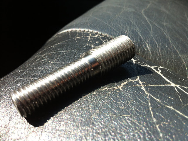

Und wenn es wirklich ein kaputtes Gewinde ist ist auch nicht so tragisch; entweder eine Gewindereparatur (Helicoil oder so) - oder, ich hatte sogar ein repariertes Gewinde welches kaputt war - hab dann einen abgesetzten Bolzen gedreht --> http://goo.gl/RF01Y und hab ein 12er Gewinde --> http://goo.gl/C28zb geschnitten - das klappte auch ganz gut.
